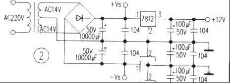

    扩音部分电路图如图1所示,电源部分如图2所示。
    本电路采用传统的电路设计,须选用质量较好的元器件,变压器选用100VA/14V×2环形变压器。

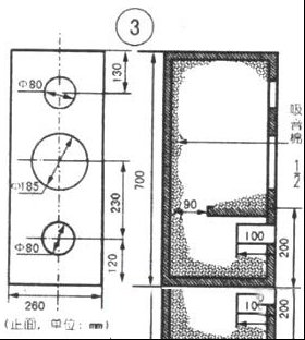

  三、音箱的设计
    音箱设计如下图3所示,低音单元选用南鲸牌8英寸210-8A铝架进口松压羊毛盆低音喇叭,高音单元选用南鲸牌QG20-805蚕丝膜高音喇叭,分频器选用成品两分频器。木板用厚15mm中密度板打造,箱体中各角落适量放一些吸音棉。
    本电脑扩音系统虽然输出功率不算大,但用于欣赏各种MP3音乐时,无论是古典乐曲还是流行音乐,高音亲切柔和,低音刚劲有力,听感甚好,正应验了“山不在高,有仙则灵”的道理。
