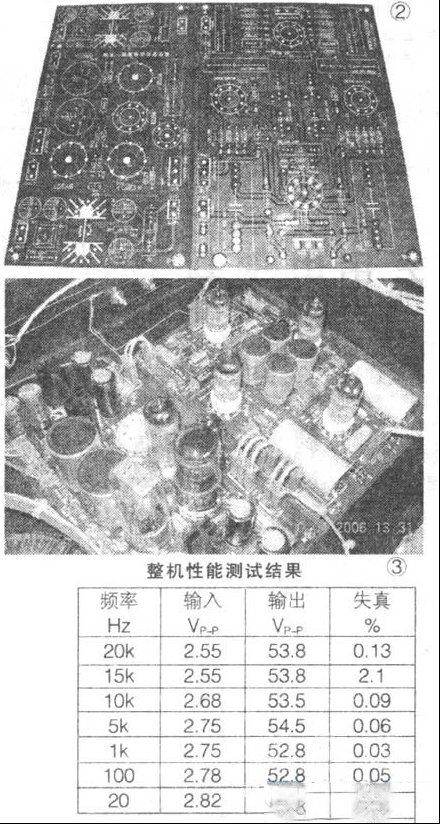

摘要: 本机电源采用1只5Z3P整流,用两只PHILIPS电容作π型滤波,一只EL34做胆稳压,一只6SJ7GT作胆对比校正,1只WY2稳压管作基准和参考电压,输出260V直流电压。两组灯丝供电,1组6.3V.一组12.6V。 本机工 ...
      本机工作放大电路(见图1),采用一只12AU7作电压放大,第2级用12AX7接成SRPP电路,再用E88CC作阴极输出器。整机为2声道离台体,印制板见图2,安装完成后外观见图3。
      试听:整机声场有很大的扩展,声音不是传统胆线路的那种“黄金味”,不是那种朦胧而“糊”的胆声音。而是给你一种全新的胆声体验,声音绝对通透,钢中有柔,柔而带力,高频华丽,高而不“燥火”,中频厚而不失韵味,低频弹性力道十足。给你的感觉就是霸气十足。
