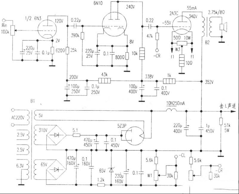

    据资料介绍,2A3C是原功放胆2A3的改进版,采用了葫芦形高强度石英玻璃的大玻壳、优质白瓷管座(管脚采用了镀金工艺):真空度较原来提高了近百倍,将原来的双屏结构改为单屏结构,增大了屏极面积和机械强度,另外灯丝与栅极也采用一体化结构,使微音效应大大减低。该胆管电气性能也有较大提高,具体参数见下表。
  一、电路原理
      笔者用2A3C搭接的功放线路见下图。线路为三级三极管放大电路。其优点是奇次谐波失真很小,重放的音乐感更浓,听感更好。
    该线路用1/2 6N3做前级放大,增益约为29dB,推动级用6N10并管放大,以减小内阻,增益约为20dB,该线路输出功率为5W。
    2A3C采用固定式栅偏压电路,调整W1(或W2)的阻值,可改变2A3C的工作点,控制静态屏流。
    音频输山变压器自制数据如下:铁芯舌宽26mm,叠厚40mm。初级线圈用φ0.19mm无氧铜线绕3600匝。次级用φ0.8mm线绕224匝(8Q),或者159匝(4Ω)。初级分三段,次级分二段夹在初级中绕制。铁芯顺插,空气隙垫0.1mm纸片。
    电源变压器的功率为200VA。铁芯舌宽35mm,叠厚50mm。初级用φ0.72mm线绕512匝,次级高压用φ0.35mm线绕766匝。栅压电源用φ0.13mm线绕160匝,2.5V灯丝绕组用φ1.16mm线绕6匝,6.3V线圈用φ0.72mm线双线并绕两个8匝,一组的首端和另一组的尾端相连作为中心抽头。5V灯丝线圈用φ1.25mm线绕12匝。
  二、调试方法
    检查无误后,只插整流管通电,测各灯丝电压、屏极高压应基本符合要求。调W1(或W2),使栅负压为-65V。关机,待屏压消失后插上各管。开机,测各管屏极电压、阴极电压基本上符合要求。调W1(W2)使2A3C阴极10Ω电阻上端电压为0.55V,此时屏流为55mA。前级和推动级的工作点可调整阴极电阻,使之与线路图中的电压值相符。调整W3使扬声器交流声最小。
    该机煲24小时之后,其优良性能逐渐显现出来。凭听感其音色可与300B不分伯仲,虽然输出功率略小,但价格比300B便宜很多。
