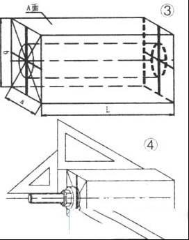

    1.制作木芯(见图3):一个精良的木芯,是绕线的“成功之母”,制作好木芯可以说完成了变压器40%的工作量。
   首先是尺寸应尽量准确,图中尺寸a应比铁芯舌宽大0.2—0.3mm,因线圈绕制应力,将使线框收缩,如果a留的余量太小,绕好的线包可能插不进铁芯片,前功尽弃;如果余量过大,又会浪费铁芯窗口,减少可绕空间;尺寸b对应铁芯叠厚,可基本不留余量,以保证铁芯插入后能很紧实,即使剩两三片也比插完后还很松好;尺寸L无严格要求,比铁芯窗高大10mm-20mm即可。
    其次是形状精度,要求四棱边互相平行,两端面和四棱边垂直,为便于加工,首先要保证其中一端面与四棱边垂直,另一端面则尽力而为。钻中心孔(一般为φ10mm)前,在两端面画对角线,如用手电钻打孔,最好从两端各钻一半,以保证中心孔与端面垂直(与棱边平行)。如果中心孔有少量偏斜,补救的方法是用圆锉适量扩孔,绕线时利用两端面定位,或扩孔后用绕线机附带的锥形定位,用两块三角板调整(见图4)。

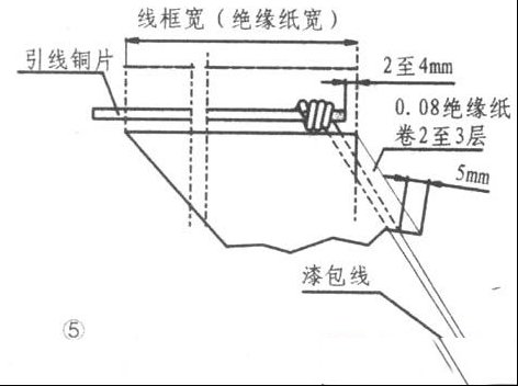

    1.引出线:将等于线框宽度的绝缘纸剪若干短条,长度以能包引线片2—3层为宜。按图5所示焊好后,将纸条按漆包线在引线片上绕的方向卷绕2-3层,以防止焊头处不平造成匝间和层间短路,再用黄蜡绸或电工胶带粘在图3的A面即可开绕。注意出头位置只能在A面或其对面,因另外两面在铁芯内,大意了将无法插入铁芯造成线圈报废。

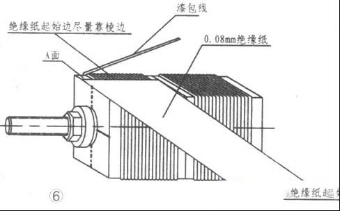

    2.层间绝缘:每绕好一层线圈包绝缘纸时,绝缘纸在A面(或对面)重合,其重合部分应与A面同宽,这样绕出的线包才方正(见图6)。

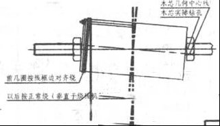

    3.绕线时,如发现开头几匝不能与线框的边平行,那是木芯的中心孔不正所致,重新按图4调整,如实在无法完全调正,也不必强求,开始几匝人为地将就线框边平行绕,以后就保持漆包线与轴线垂直正常绕制(见图2),后面就可以方便地排整齐了。这样绕对输出变压器来讲,不会影响音质。

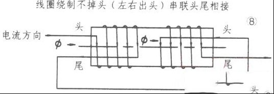

    4.正绕和反绕:对于分段式绕法,有正绕和反绕之说,其实绕线时绕线机始终是一个方向转动,正和反只是相对出头而言。一般是左边半段绕好后,将木芯和线包从绕线机上取下,转180°再装上绕右段,左右段两串联线圈是尾-尾(或头-头)相接(见图7)。也可以不取下掉头,右半边线圈直接从右边引出头,左右段两线圈串联时是头一尾相接(见图8)。
