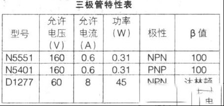

      Q1、Q2、Q5用国产N5551,Q3、Q4用N5401,Q6、Q7用达林顿管D1277。R6、R14、R15用5W瓷电阻,其他阻容元件无特殊要求。如果焊接无误开机就能正常工作,输出功率50W,装两套组成双声道。配上两只音箱,在户外使用经久耐用,音质相当满意。

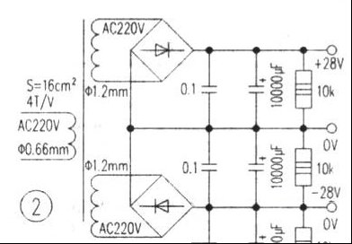

      电源要求有200W功率。图2是交流电源,图3是直流供电,以便在户外使用,用4只12V 3Ah铅酸蓄电池,能保证连续2小时工作。图4是印板图,笔者是用手工刻出所需敷铜板,工具用废钢锯条,将敷铜板用铁尺压好,用手均匀一拉,一条条的断条就出来了。附表是所用三极管特性资料,当然还有更好的三极管。
