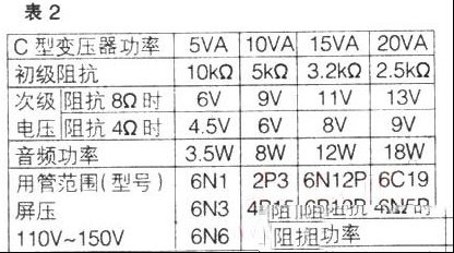

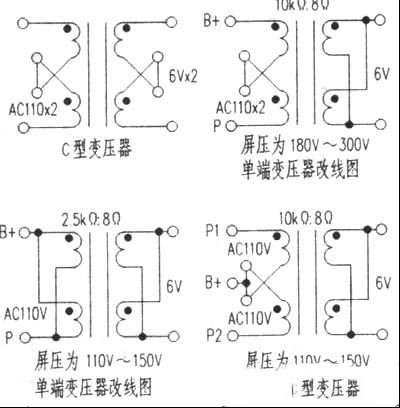

    由于C型铁芯控制变压器初级绕组是按交流220V电压50Hz频率确定匝数的,如果要改成6P1、6P14、6P3P等工作电压在250V左右,中心频率在400Hz的单端输出变压器时,初级绕组不必改动:如果要改成并管6N1、6P12P等工作电压在110V左右的单端输出变压器时,可将初级220V两个绕组(中心连线断开)首首相连,尾尾相连。以上两种情况,次级两个绕组(中心连线断开)均同名端(多抽头)相连,由于改成单端输出变压器,为防止铁芯直流磁化,要将铁芯拆开,垫上纸片(厚度见表1),这项工作要首先进行,改制后变压器初次级阻抗与C型控制变压器功率大小及原标电压值相同,应根据欧姆定律计算,有关数值及用管范围见表2。
    2.改制推挽输出变压器
    此法比较简单,将C型变压器初级中心连线引为连接B+电压的抽头,次级(中心连线断开)同名端相连(即并连)即可,不需拆开铁芯。有关阻抗及用管范围见上表。改制接线图见附图。
