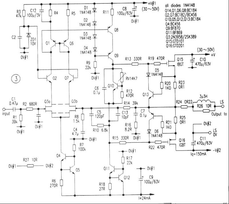

    IGBT是最近十几年来使用很广的大功率半导体器件。IGBT的主要运用一般是在电力电子领域,它接通电阻小于VMOS管而工作频率高于双极型大功率晶体管的基本优点使之成为VMOS和双极大功率晶体管的强烈竟争对手。新型IGBT的工作频率超过100kHz而单管输出功率已愈10kW。把IGBT运用到Hi-Fi的音频功放,似乎不太可能。但是日本东芝公司曾推出一对专门用于音频功放的IGBT管,即本文介绍的GTD101(NPN型)和GTD201(PNP型),并运用它成功制作出Hi—Fi级的音频功放。
      这一对音频功放专用的IGBT管在电路设计上克服了常规IGBT管的一个缺点。如图1所示,IGBT管在设计制作时,一个NPN型的寄生晶体管在其内部形成。如果IGBT管内部为一PNP三极管的集电极电流输出超过给定值,这个寄生NPN晶体管将引起IGBT管关闭。
       再则若流经IGBT管P基区电流足够大,内部NPN晶体管可以正偏,如同PNP器件一样,成为永久导通的晶闸管。本设计解决办法是在IGBT管的输入端连接一只NPN晶体管,如图2所示,此举起了个关闭保护功能作用。如IGBT管的输出电流超过设计值,输入晶体管就会导通。      一般设计最大电流值为峰值16A,而GTD101为20A。
       东芝公司设计的IGBT音频功率放大器电路示于图3。这个电路给出音频输出功率可达40-80W,而总谐波失真小于0.05%。

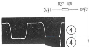

      图3放大器输出功率尽管达40-80W,但IGBT功放的输出波形却不错,图4是放大器输出的10kHz方波信号,其负载为容性的2uF。
