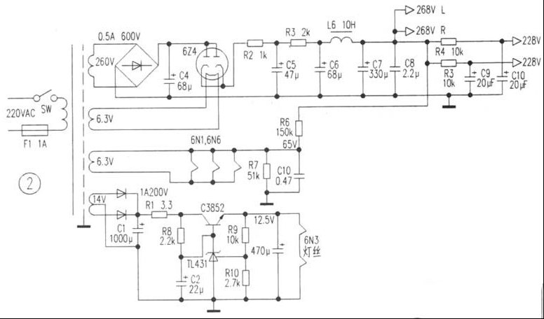

      本机电源原理图见图2,左右声道两个6N3电子管灯丝串接后由12.5V直流稳压电源供电,用晶体三极管2SC3852与集成稳压块TL431搭配的简单稳压电源使用效果很好,调整时R10只要在2.7k标称值的电阻中挑一挑就可以把电压设定。在交流6.3V上加有65V左右的直流正电位。笔者装的几台机器采用了规格有差异的旧变压器和滤波电感线圈,使用的滤波电解电容器也不尽相同,最后整机残留噪声在0.8mV至1.8mV,有-90dB和83dB的信噪比,耳朵贴近音箱才听得到轻微的交流哼声。
