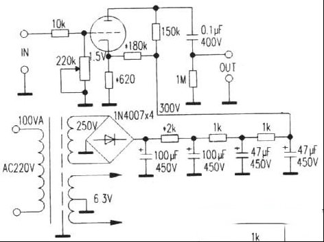

  一、电路原理
      本机电路如下图所示,选用胆管6N9P担任电压放大,电路为常规的共阴放大电路,并接成混合偏置电压电路,兼顾自给偏压和固定偏压电路特点。本机音频信号直达6N9P栅汲,将音量电位器并联安装,以避免电位器接触电阻和摩擦噪声串入栅极。
      要说明的是,6N9P虽然是高u高阻管,本机也不设阴极输出级,阴极输出虽然能够平衡稳定增益,降低内阻,但仍是一种掩饰,得不偿失,微弱信号和音频细节均被丢失,声音层次不清,动态压缩,缺乏活力。

  三、组装调试
    焊机前要清除元件引线锈蚀,用砂纸打磨光亮,对两声道元件要检测配对,用含银量在3%以上的焊锡丝和镀银丝按照电路进行焊接,焊接要牢固光滑,连接正确无误,才可通电初步调试工作状态。
    本机在直流300V电压供电下,通过调节阴极电阻,使6N9P阴极电压为1.5V(阴极电流为1mA)。整机经初调后,进行连续通电数星期煲机,使元器件得到充分的理化反应,性能趋于稳定,这时再进行复调工作点,以防漂移,如果复调无效,则要更换有关元器件,直到符合要求。
