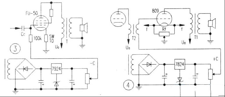

3.固定栅压电路
    此类电路单独用一组栅压电源为电子管提供栅压。见图3、图4。根据电子管型号不同、工作状态不同,其栅压有正负之分。一般A类、AB1类放大器的栅压为负极性,A2类、B类等工作在有栅流状态的放大器栅压为正极性。固定偏压电路的优点是工作点稳定,不受屏流变化影响。相同屏压下电子管可输出较大功率。缺点是采用固定式栅负压电路的电子管无自我保护能力,一旦栅负压电源电路失效,会造成屏流迅速增大,使之损坏。但A2类、B类放大器则无此虑。固定式栅偏压电路一般应用于功放级。
