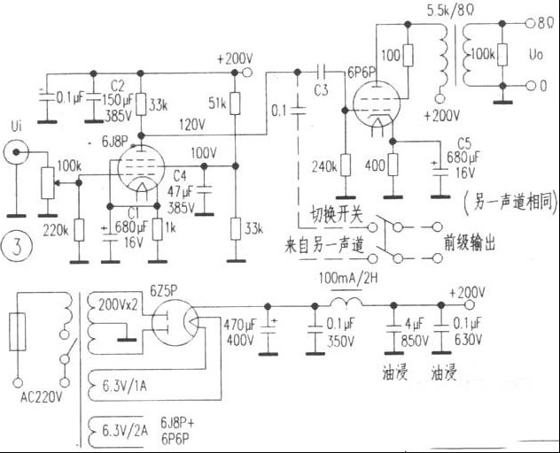

      1.前级放大:采用国产中高频电压放大五级管6J8P(欧美型号5693、1514、EF86、俄罗斯型号6*8C),该管以音乐味浓郁而著称,曾被多种世界名机采用。其特性曲线如图1所示。其第二栅电压Ug2为100V,使用分压电阻51k、33k分压得78V,再经电容滤波可稳定在100V左右。
    本机电源电压为200V,根据6J8P的静特性曲线,阳极电流为6mA,负载电阻则为Ra=200V/0.006A≈33k。连接横座标轴200V(N点)和纵坐标轴6mA(M点),即为该管的动特性曲线,在线段MN上的a、b两点之间确定中心点Q(相对应的栅极电压Ug=-3V、阳极电流la=3mA、阳极电压Ua=120V。
    为了让Ug=-3V,阴极电阻Rk=3V/0.003mA=1k,从图1可以看出,6J8P采用标准接法的最佳静态工作点Q为Ua=120V、Ia=3mA、Ug=-3V,以保证“Q”点处在甲类放大状态下,动特性曲线上Q点的电压变化在0.5V~1V时,输出交流信号电压(指横坐标Ua)就可达到50V左右,输出交流信号电流(指纵坐标Ia)同样可达到3mA左右,这样推动6P6P作功率放大绰绰有余。

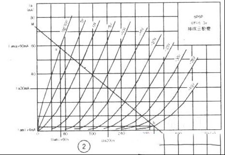

      2.功率放大:6P6P采用无负反馈单端甲类输出电路。其三极管接法的静态特性曲线如图2所示,输出变压器初级端的交流阻抗Ra=5.5k。
    在图2上确定静态工作点Q(甲类状态Ia=30mA、Ua=200V),由于交流负载线也通过Q点,其斜率tgα=1/Ra,经过Q点做此斜线交坐标轴于M点和N点,MN即为6P6P的动特性曲线,MN上a点(Iamax=60mA,Uamix=60V)和b点(Uamax=340V、Iamix=4mA)之间即为a、b段的中心“Q”点其相应的栅偏压为Ug=-12V,通过同样的方法算出6P6P的阴极电阻Rk=400Ω。
    最大理论输出功率为:
    P=1/2[(Eamax-Eamin)/2]×(Ia-max-Iamin)/2]
    =1/2((340V-60V)/2)×((60mA-4mA)/2)
    =1.96W≈2W
    整机电路图如图3所示。

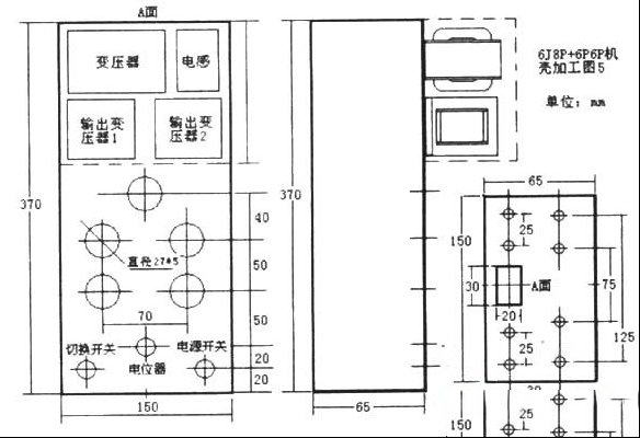

      机座设计图纸见图4,采用1mm厚的钢板冲压制作。选择较好的4芯铜线绞合成一股(实践证明这样做,交流干扰声特别小)作为前级交流灯丝的连接线。且紧贴干底板走线。开机首先检查各灯丝电压是否正确。信号线和音量电位器连线紧贴底板边缘走线。
