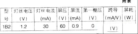

    1B2原系电池收音机检波电压放大二极/五极复合管(参数见文中附表)。 笔者将1B2用于电子管音频电压放大电路,并取得较好的音效,尤以表现人声为佳,乐感浓郁,十分耐听。 此管为直热管,用于音频电压放大时可将二极管小屏接地屏蔽。1B2使用灵活性大,可以在负栅压下工作,也可在零栅压或正栅压下工作。1B2胆管功耗很小,用该管制作前级耗电甚微,因此可用电池供电,这样既有利于携带,也可避免使用交流电引人干扰,笔者用其制作了一款用12V电池供电的胆前级,选用TC9153电子音量控制电路。

    焊接完毕复查无误后,测得TC9153集成电路工作电压为9v,一般均可正常工作。适当调节1B2栅极电阻阻值使1B2屏流为0.7mA,使音质最佳。
