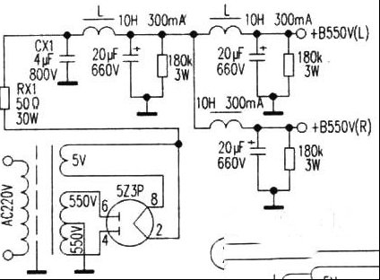

     电源电路见图2,电源变压器输出双550V,5Z3P整流,再经RX1、CX1和L1组成RLC滤波网络,整流后先接电阻主要是减少电容的相移带来的弊端,有效提高整机的性能。由于单端功率放大器对电源的要求比推挽机高,在制作过程中应注重质量。功率放大器实际上是电源能量的转换器,其动态响应与电源变压器功率密切相关,因此本机选用上海无线电27厂的300VA电源变压器。本机在阻容器件上的选用十分讲究,电容选择的是德国的ERO和WiMA,电阻均采用高质量的AB电阻与金属膜电阻,均选用3W的功率。功率管阴极与高压泄放电阻采用RX型线绕电阻,高压泄放电阻的功率应为计算功率值的2倍以上。为保证电路设计的平衡性,将所选电阻在烤箱内用120℃高温老化6—8小时,再用数字表逐个挑选阻值对称的使用。

    调试时先不要插入电子管,加电后先观察有无冒烟打火现象,有无焦臭味,正常后测量灯丝电压,若无异常再插入5Z3P测高压,均正常后插入其他电子管。
    本机第一级放大电路屏极电压约为120V,阴极电压为1.9V,屏流5.9mA。激励部分的屏极电压350V,阴极电压为118V,屏流4.3mA。FU-50阳极高压约为530V,阴极电阻对地电压60V。
    通过测试,该机输出功率8.35W,信噪比82dB,输入灵敏度500mY。
