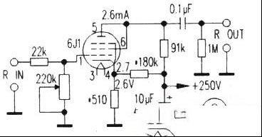

  一、电路原理
      本机电路如图1所示,音频信号直达6J1栅极,将音量电位器并联安装,以避免电位器接触电阻和摩擦噪声串入6J1栅极。6J1接成阴极电流负反馈共阴放大电路,并接成三极管工作状态,其特性曲线接近45°倾斜排列,线性好,失真小,音色靓。屏极采用电容隔直耦合输出,利于稳定工作点和校声。
    要说明的是,本机不设阴极输出器,因为用阴极输出虽然能够减低输出内阻,增强电流驱动能力,改善音质,但这是一种掩饰,得不偿失,微弱信号和音频细节均被丢失.声音发蒙,层次不明,动态压缩,乐声缺乏活力,主要原因是阴栅电容较屏栅电容大,对地并联作阴极输出,音频信号中高频成分和音乐细节不同程度要入地,而屏栅电容对音频信号是串联.屏极输出时信号不被丢失,故_奉机不采用阴极输出,
而是通过适当增大6J1工作电流和栅偏压加以解决。

      图1是6J1接成三极管时的放大电路,在电源电压250V供电下,实测6J1屏极电压为90V,电流为2.6mA,阴极电压为2.6V。
