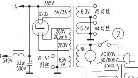

    英国QUAD-II为1998年英国推出的推挽功放,电路极为简单,其优异的音效在胆机界较有名气。 该功放只有两级放大,前级电压放大和分压式倒相器由五极管EF86担任,输出级采用欧洲名胆KT-66作A类推挽放大(放大部分电原理图见图1,电源见图2)。为了克服五极管的非线性失真和内阻较大的缺点,该电路采用两路共17.6dB的负反馈,其中一路从输出变压器16Ω端引入串联电压负反馈,接入前级阴极电路,以降低前级失真,扩大动态范围。第二路为输出级与变压器次极之间的负反馈,以降低KT-66的内阻。
      该机电路设计有两大特点:一是减少了放大级数,采用高增益五极管担任前置放大及倒相,这样功放频率响应只由两部分决定,即输出级与前级之间的RC耦合电路和输出变压器。二是将开环频响尽量向高、低端延伸,有利于通过负反馈降低输出级内阻,并减小非线性失真。为此RC耦合电路的转折频率fH为0.5Hz左右,输出变压器初级采用130H的大电感量,使其转折频率低于10Hz,对高端转折频率而言,五极管的极间电容比三极管小很多,且输出变压器采用分层、分段的工艺绕制.其漏感和初次级分布电容都较小。因此,尽管该机只加入不到20dB的负反馈电路,而且没有采用任何频率补偿电路,却能稳定的工作。有些人认为,负反馈是造成放大器不稳定的主要因素。其实,通过适量的负反馈可以改善放大器的性能,但要求放大器本身具有较好的频率特性和相位特性,才能避免放大器的不稳定。
     QUAD-Ⅱ用于欣赏音乐时,远优于采用三极管放大的2A3、300B等功放,QUAD-Ⅱ在输出功率为30W时,失真度小于1%,频率响应4Hz-70kHz(3dB)。
    在该功放中,KT-66可用国产同型号产品代替,EF86可用国产型号6J8P代替,整流管G232可用2只国产型号5Z4P代替。为了使A类推挽两管有完全平衡的负反馈量,输出变压器次级以4Ω输出端为接地端。因为输出变压器初级阻抗比等于匝数比的平方,所以以4Ω端为中心,到16Ω端和0Ω端的匝数是相等的。将2只输出管阴极分别接入16Ω端和0Ω端,如果连接后放大器出现自激,。可将2只输出管的阳极引线对掉(或将阴极引线对掉也可)。
