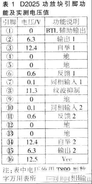

      从电脑声卡或DVD播放机等输入的音频信号,分别通过VR1、C7、VR2、C6和VR3、C14、VR4、C12输人到音频功放电路IC1的10脚和⑦脚。电路中VR2、C8和VR4、C15分别为左、右声道的音调调节电路;C2、C10是自举电容;R2、C3和 R3、C11为负反馈网络,C13为滤波电容。表1是D2025参考丁作电压值,以下是典型故障检修2例。
  故障1、交流声重,仅能听刭微弱的伴音声。     试关断音频输入信号后交流声即消除,用干扰法点触D2025的⑦脚或⑩脚时交流声再度出现,检测IC1各引脚电压均正常。查D2025外围元件中的自举电容、滤波电容、负反馈电容及交连电容均无异常。怀疑D2025不良,换用一块新的功放集成电路,故障依旧。在输入动态信号的状况下测IC1各引脚电压,发现②脚音频输出端的电压值为5.2V,较15脚音频输出端的电压值6.3V低。检查输出电容C4、C9(用万用表Rx10k挡测),发现C9漏电,用同容量新电容代换C9后交流声消失。
    值得注意的是,万用表R×10k以下(不含Rx10k挡)的低阻挡供电电池电压只有1.5V或3V,对检测耐压25V以上的电解电容,往往不能发现电容的隐性漏电,应改用万用表的高电阻值测量挡(内置15V或9V的电池)进行检测。
故障2、开大音量时声音失真、低音发闷。
    放大音最,检测D2025各脚电压,发现电压均有较大幅度波动。检查滤波电容量正常。查D2025的额定工作电流为200mA,而这款有源音箱的供电变压器容量仅3W,显然是供电余量不足。观察有源音箱内还有较为宽裕的可安装空间,于是改用一只5W/12V×2变压器供电,之后调大音量试机,音质大为改善,低音明显厚实,再无失真、发闷现象。
