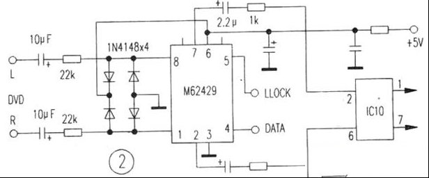

    另外本机的两路背景音乐信号从输入端进入后(见图2),经M62429处理后由②、⑦两脚输出送至Ic10的②、⑥两脚,经Ic10的①、⑦脚输出。从图中可以看出,无论是何种信号都要经由IC10的①、⑦脚输出,这点在检修时十分重要,它可以方便地帮助我们判断故障部位。

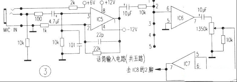

  1、收到其他维修同行的一台DSP-108返修机,话筒3无输出,其他几路话筒输出正常。
    用镊子从IC5的③脚注入感应信号(见图3),有微弱的输出噪声(人体感应电压引起),但从IC5的①脚注入信号时输出的噪声更大。按常理来说,从③脚注入应比从①脚注入的信号输出要大。估计是该IC5(NE5532)损坏。但将其换新后故障依旧。检查发现原来在未插入话筒时,话筒插座的内部触头将运放的输入端短路到地,因而从输入端感应时没有多大的功率输出。更换话筒插座后,整机正常。分析话筒插座损坏的原因是因为使用中插拔次数过多引起内部触片接触不良,从而导致无输出的故障表现为。
