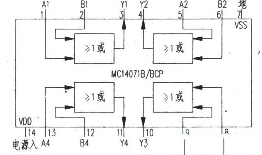

  一、MC1471B/BCP引脚功能及实用维修数据
  二、其内部框图如下图所示
