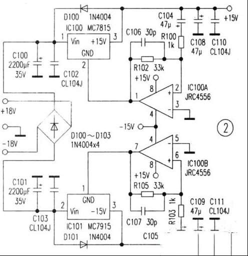

    本耳放电源推荐采用松下公司研发的高速直流稳压电源,见图2。其中,三端稳压电路最好使用美国摩托罗拉公司出品的高精度系列品种。
