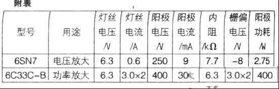

    6C33C-B是俄制产品,多用于航空电子设备,其可靠性及稳定性很高(电性参数见附表),是一只内阻低、线性好、电流大的三极功率电子管,较6N5P、6080、6336等三极管具有更低的内阻和更大的输出功率,并且具有抗震能力,允许卧式安装。由于此管内阻低,运用于音响功放,对末级输出变压器的制作要求不高。
        本机电路如图所示,前级也采用内阻较低的三极管6SN7(6N8P)两级直耦作电压及推动放大,以实现阻抗匹配,克服频率失真,提高线性。由于低内阻管极间电容较大,容易影响信号的高频响应及音乐细节,故本机前级电压放大管6SN7(6N8F}的阴极旁路电容用得较小,取值为0.01uF,以提升信号的高频响应。本机的输出变压器的制作较为简单,选用截面为30mmx50mm Z11或H10优质EI型铁芯φ0.8mm漆包线,初级绕500匝,次级绕100匝,初次级可采用双线并绕的方法绕制,然后初级线段首尾串联即可,铁芯气隙0.2mm,阻抗约1k。本机人声音乐情感亮丽。这就是低内阻管的魅力。
