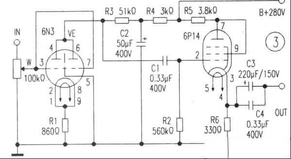

      放大器原理见图3。图中只绘出其中一个声道的线路,另一声道完全相同。电源两声道共用。输入级用1只6N3双三极管。
    功放级则由1只6P14担任。它是1只专门为音频设计的五极管,品质自然优秀,采用阴极输出接法,以降低输出阻抗、能驱动不同阻抗的耳机。性能优于用变压器输出的接法,高低频拓宽,保真度进一步提高。
    在制好的电路板上,尽量利用零件的自身引线进行搭焊。凭自己的经验灵活运用。胆管尽量用同一厂家、同一时期的管于配对使用。有条件若用进口同类胆管,效果更理想。电阻用2W大红炮最好,其中R2是栅极电阻,建议用0.5W的优质电阻,该电阻体积大的话噪声也有所增大。
    C1是耦合电容,在前后级中起着桥梁一样的作用,品质一定要优秀。C2和C3用优质国产小型电解。容量过大和过小都影响音色,别以为越大越好。
    屏极电压的范围放得很宽,一般情况下,只要安装正确不用调整也能工作。但屏压的高低同样会改变音色,根据自己的喜好,适当改变R4和R5的阻值,只要不超出屏压极限就行。

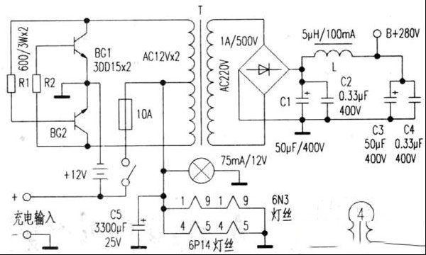

  四、电源电路的制作     各胆灯丝电源由机内12V直流供给,务必将每2只相同胆管的灯丝串联后才能使用。
      屏极高压则由机内电源变换升压后供给。因此,电源制作的好坏会影响整机制作的成败。电源原理见图4。
    BG1和BG2组成振荡电路,R1和R2是晶体管的直流偏置电阻,振荡电压经升压变压器提升到220V左右,再经整流滤波后供各屏极使用。BC1和BG2是一对放大倍数大,穿透电流小的3DD15晶体管。R1和R2需用大于3W的电阻,阻值在600Ω~1k左右。指示灯用12V/75mA的灯泡,不能用发光二极管,由于灯泡的明暗可提示机内电池电压的高低,便于及时充电。电容和电解用一般产品即可。扼流圈L用6P1输出变压器的初级线圈代用。升压变压器T可用环型或EI型成品变压器,功率要大于10W,初级220V,次级12V+12V,安装前要浸漆烘干处理。BG1和BG2装在机箱后端盖上,用云母片与端盖绝缘,可在管座接触面上涂上硅脂以减少热阻,增强散热效果。
    调整时断开与放大器的连接,用220V/20W的白炽灯泡作假负载,改变R1和R2的阻值,使灯泡最亮,并通断电源数次,若均正常即可与放大器连接。
    机内蓄电池是用2只6V干式应急灯电池串联而成,这种电池价廉、无记忆,可随充随用。12V充电器可用成品,自制也很简单,充电电流不大于1A为宜。
