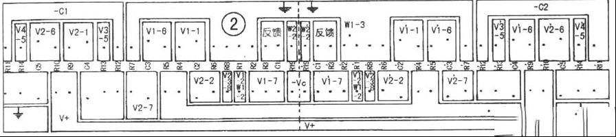

      为了制作方便,设计制作了印刷电路板,如图2,读者可仿制,也可采用搭棚焊接。该印板可整块固定在底盘上,也可按虚线居中断开分开固定,以适合不同布局的安装需要。除了印刷电路板上焊接的零件外,整流滤波部分的元器件可以靠近变压器固定后搭棚焊接。接地线采用接地母线与机壳一点接地方式。信号输入线使用外表有绝缘层的屏蔽线,屏蔽线一端接地,另一端空着并处理好,不得产生短路。负反馈引线暂不焊接.留调试时再焊接。
