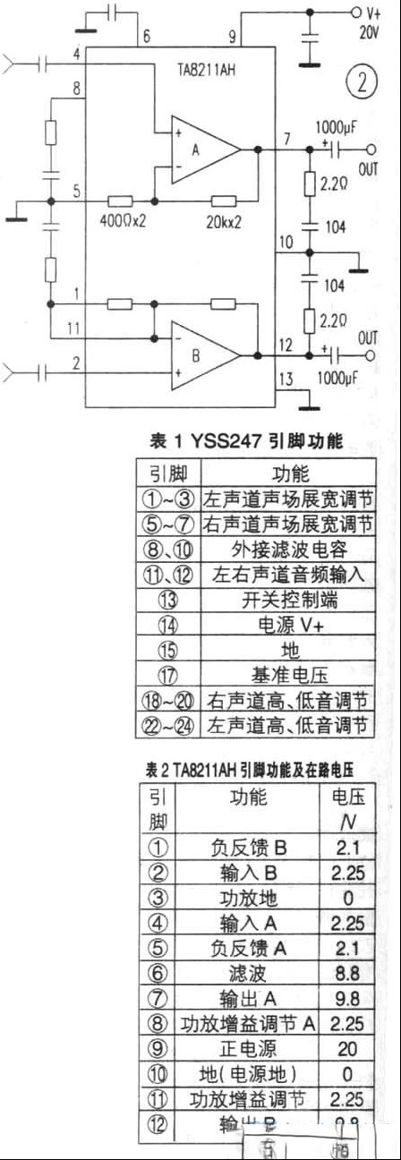

    笔者业余时间特别爱好听音乐,磁带、CD随身听虽然能满足听觉上的需求,听久了耳朵有不舒服之感,双声道功放虽然能排除上述弊病,但又受“皇帝”位的约束。日前,邮购几块三维立体声功放板,板中的元件排列有序,焊接十分精良。主板中有赫赫有名的雅马哈YSS247,3D处理集成块及双声道功放集成块TA8211AH,并附输入音频插座。
       为了安装方便,从主板引出三排导线,把声场展宽,音量调节电位器焊接在41mm×41mm的A板上,高、低音调节电位器及直通/环绕开关、输出插座、电源指示LED焊接在51mm*41mm的B板上。经仔细检查A、B板与主板的排线无断裂后,接入20V稳压电源试听。用CD碟片作音源,罗技3英寸喇叭自制全频音箱,把开关置环绕位,仔细微调声场展宽、音量电位器,震撼悦耳的音乐灌满了十平方米房间,新鲜与惊讶难以用文字表达,一口气听了五张碟片,彻底解决了“皇帝”位的困扰,体验到三维的效果。闲时,把此板解剖,并绘出原理图,见图1、图2及表1、表2。
