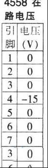

      该机前置电路如图所示,由VCD输入的音频信号经信号选择电路和音量电位器后送到图中RIN、LJN。经平衡电位器VR后左右声道信号分别进入IC1、IC2两块4558双运算放大器。4558的⑤、⑥、⑦脚与VR1、VR2及外围电阻电容构成高低音音调网络。为补偿该网络对信号的衰减,①、②、③脚放大器对信号进行放大。因为输出信号严重失真,应先检查两个运算放大器。常规检测方法是先查正负供电,④脚-15V,⑧脚+15V,再测①、②、③、⑤、⑥、⑦脚电压。实测两个运算放大器的⑦脚电压均接近电源电压。因此判断是两个放大器都已损坏,换上两块新4558,送电测量,两运放⑦脚电压依然不对。是哪种故障会造成⑦脚输出异常呢?应是⑤、⑥脚电压不对,但测量⑤、⑥脚电压却都是0V。最后检查运放外围元件,这才发现两声道高低音电位器(100k)均开路性损坏,使放大器失去直流负反馈,增益过强造成上述故障。因一般电位器都是中间滑臂接触不良,没想到会全部开路,因而造成这种较为特殊的故障表现为。
