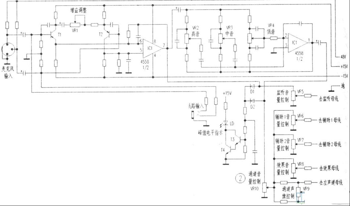

     图2是一般调音台通道电路图,以8路调音台为例,有8块一样的通道电路板被各功能电位器螺母固定在面板下,用扁平排线作母线与后级连接。
    线路输入口一般都采用φ6.35mm大三芯插座,同样是平衡输入方式。是卡座、CD、VCD、电声乐器等音乐信号线路输入口,输入信号电平是775mV,这是音响设备标准线路输出输入电平。因干扰后号相对小得多,常用独芯屏蔽线接成非平衡方式使用。线路信号电平比麦克风信号电平强数百倍,所以用电阻衰减后才进入差动放大器。差动输入级由T1、T2组成,两管基极分别是平衡式输入的两端,两管发射极间可调电阻VR1是输入增益控制钮,通过它可改变放大器的负反储,对输入信号增益进行控制。放大后的信号经集电极输出后进入双运算放大器IC1(4558)的⑤、⑥脚,放大后由⑦脚输出给由另一半4558组成的三段均衡电路,调整VR2、VR3、VR4可分别对中心频率为10kHz、3kHz、100Hz的高音、中音、低音进行12dB的提升或衰减。经放大和均衡后的信号由通道衰减推子VR10控制后分配给各母线送往后级。
    监听信号取自三段均衡前,是让调音师监听原信号以便均衡补偿。VR5用于送往监听母线的音量调整。VR6和VR7是辅助1、辅助2送住辅助母线的音量控制电位器,经辅助母线送至辅助输出电路,辅助输出可配接外置效果设备或舞台返听监听功放等。VR8控制送住效果母线的信号强度,经效果母线送至效果输出口和机内延迟混响电路,经效果处理后的信号再由效果输入口返回至左右声道母线。一般只在使用麦克风时才需开启此钮,用混响润色人声。
      每个通道信号都是单声道信号,经VR9声像调整后分配给左右声道母线。适当调整该旋钮位置可改变该路声源在左右音箱中间的空间位置感,形成立体声效果。峰值电平指示灯LD是检测信号放大过程中是否仃信号过强造成削顶(饱和)失真现象,被检测信号取自三段均衡前和三段均衡后两处。两处信号各经二极管D1、D2检波后分压给推动三极管T3、T4,当有一处信号过大时,三极管便导通,LD点亮,提示操作员调整通道增益旋钮VR1和三段均衡调整钮VR2、VR3、VR4做相应的衰减控制。通道音量推子VR10只对输给母线的信号有衰减作用,对通道削顶失真无调整作用。

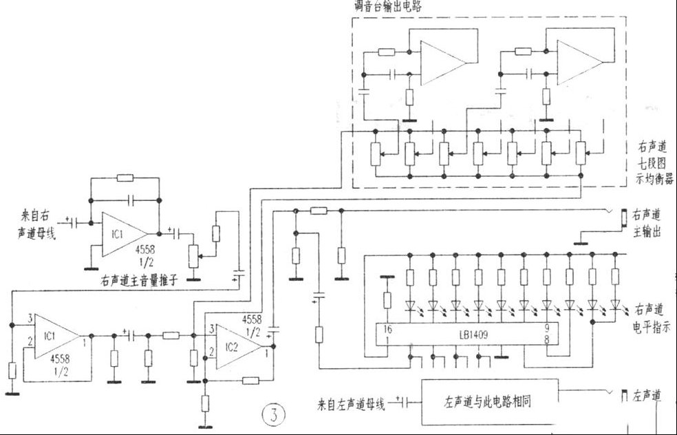

     图3是主输出一个声道的电路,右声道母线的信号经4558放大后通过主音量电位器(主推子)控制主输出信号电平,再经另一半运放缓冲后进入由多个运放组成的七段频率均衡电路。经对不同频率的信号进行提升或衰减,最后由主输出插座输出给配接的功率放大器。
    辅助输出、监听输出、效果输出电路基本一样,如图4所示,由母线送来的信号经放大并通过音量电位器衰减后缓冲输出。辅助输入、效果返回电路也基本一样,先经音量控制再进入运放放大,通过声像电位器分配给左右声道母线。
    机内混响电路是通过双触点插座接入效果电路的,在不外接效果器时机内混响电路送回左右声道母线。当效果器插头插入时机内混响器被断开。机内混响电路与卡拉OK混响电路基本一样,常使用BBD、M50195等。也有采用育预没功能和数字显示的音效处理电路的。调音台面板中英文对照与功能说明见附表
