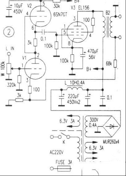

     本机线路见图2,输入级用中u双三极管6SN7组成SRPP线路,功放级EL156用三极管接法,自给偏压的方式。五极功放管采用三极管接法时虽然输出功率有所降低,但传真度高,音色更细致悦耳。此机至少有15W的输出功率,较一般常用的单端输出胆机功率要大很多,一般住户20~30m2的听音环境有足够的声压。

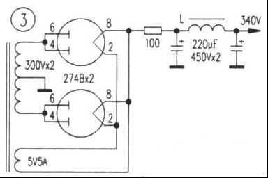

      电源部分用晶体二极管整流CLC滤波电路,B+输出电压可在300V-400V间选用,如果B+电压高于400V,滤波电容应用两只385V或400V的串联使用。用晶体二极管整流的原因是EL156的阳极电流较大,常用的胆整流电流不能满足EL156的要求,如果要用胆整流可用双胆并联电路,见图3。
    EL156的屏极负载3.5-4k,屏流最大约120mA,输出变压器要用50W、初级阻抗为3.5k-4k的单端输出型号。电源变压器不小于250W,次级高压线圈电流容量不小于0.3A,整流二极管用NUR260快速二极管。滤波电容可用PHILPS蓝色电解电容或日本红宝石电解电容,EL156的阴极电阻要选用功率在50W以上的。
    由于EL156的推动电压很低,不需要推动级,否则电压增益过高。
    调试时调整各级放大管的阳极电阻值,使V1的③脚电压在2V左右。EL156的⑧脚电压约8V-9V即可。若配用较高档次的电源线、信号线、喇叭线等,音效会更靓。
