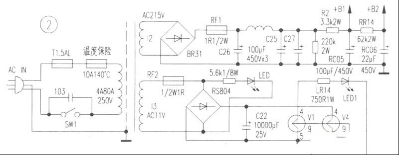

       前级的噪声对后级影响相当大,因此前级的电源电路要考虑有很低的残留纹波和较好的级间去耦合,这样才能保证信噪比达到要求,原成品机的电源电路见图2所示。
       供给电子管的阳极高压电源由电源变压器的AC215V次级绕组提供,先经桥式整流,π型LC滤波电路滤波后,再经两级RC滤波电路为前级放大电子管提供电源。RF1为熔断电阻,可以在阳极电源短路时保护电源电路。前级电子管V1和V4的灯丝采用直流电源供电,以便消除前级交流声。这里用AC11V经整流、滤波后供给V1、V4的灯丝电路同时还供给电源指示灯。此机电源电路的每一组均加了熔断电阻进行保护,变压器的初级串有保险丝,还串联了熔断电阻和温度保险丝,这样对胆前级的安全性更有保证。实际制作时可以适当简化电源电路,例如,可以将滤波阻流电感去掉,用一个390Ω2W电阻代替,滤波电容也可适当减小一些。有的熔断电阻也可不用。     这里谈谈此胆前级放大器的元器件选择问题。前级电子管12AX7和12AU7目前还好买到,我用的是曙光管,性能还好,价格也较便宜。据说进口的12AX7EH和12AU7EH的声音要柔美一些,只是我手上还没有现成的胆管,因此还没有试过。从资料上来看,12AX7可以用国产6N4代替,12AU7可以用国产6N10代替,如果发烧友手上有现成的国产6N4或6N10管不妨试试。
    电路中的耦合电容RC04可用聚丙烯薄膜电容,也就是音箱分频器中常用的CBB型,放大电路中的输出耦合电容LC06可选择性能较好的音响专用电容;电阻的数量不多,可都用金膜电阻。阳极高压电源电路中的整流桥堆可采用彩电开关电源整流桥堆,前级灯丝电源的电流只有数百毫安,整流器件可以采用4个1N4002硅整流管;其余元器件的规格型号可按电路图上标注的选择,应尽量选择优质的元器件,以保证制作成品的安全和质量。电源变压器的制作也很关键,如果有现成的胆机变压器,高压绕组电压较接近图纸上的电压值,但往往灯丝绕组只有AC12.6V的,这种变压器也是可以用的,只是要在整流输出上串联合适的降压电阻(功率要足够),使电子管的灯丝电压实测达到12.6V即可。
