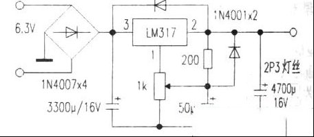

    通常胆管音频放大器使用直热管声音要靓于旁热管,而使用直热束射管又要靓于直热三极管或多极管,笔者用直热束射管2P3制作收到其他维修同行的一台等响度前级,既可以作为电脑声卡放大,也可以作为CD、DVD等数码音源作胆味校声。
      本机电路如图所示,另一声道完全相同,前级采用直热管2P3,采用三极管接法。
    通常欣赏电脑等多媒体音乐放音不大,主要供自己听音,由于在听音时音量开得较小,乐声的低频、力度以及动态常常感到不足,针对小音量放音时声压较低和高低音不足,本机在音量电位器上加装了等响度补偿电路,使小音量时听感依然如故。
    电源部分采用电子管6Z4整流,电感滤波输出。2P3灯丝采用直流稳压电源供电,以提高信噪比和工作稳定性。
      大功率电阻选用瓷管线绕电阻、小功率的选用碳精电阻或AB碳阻等。电源变压器功率在100VA左右即可,阻流圈为10H50mA。底盘根据元器件尺寸选配或自制。整机按图施工结束复查正确无误后初步调节工作点,电源B电输出在150V,通过调节2P3阴极电阻,使2P3栅偏压为-7.5V,屏流在6mA左右即可。
      系统配置不可过低,否则再好的前级也无法表达其特有的魅力,笔者试机用的是自制仿监听级全平衡6L6推挽机,自制同轴音频信号线,音箱采用90dB五英寸全频音箱,音源用电脑声卡输出。开启电源,一点杂音都没有,放送音乐,适当调整响度补偿电路阻容元件数值,可使乐声高中低频三端平衡。
