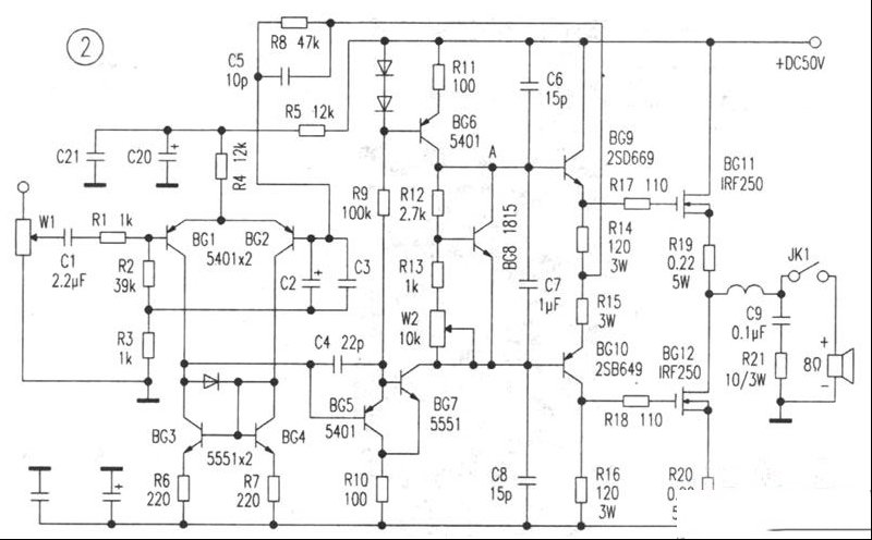

      笔者选用的是日本雅马哈(YAMAHA)功放的线路,把输出级进行了改造而成(见图2)。IRF250这类管子都是同极型N沟道,因为没有与之功率、耐压、栅偏压值相近的异极型P沟道管子,所以对同极型的管子采用准互补推挽输出。
  四、器件的选择要求     三极管的选择要求BG1和BG2、BG3和BG4、BG6和BG7的配对误差在2%以内,BG9和BG10的配对误差在5%之内,其余照图选择就行。中功率驱动管功率要求在20W以上(大功率管更好),才能满足驱动输出3V~5V的电压,这时末端管子的栅压差异在2V-5V。驱动管也工作在10mA-40mA的甲类,发热较高,要求加装散热器。C1、C3、C7用聚丙烯电容,C2用钽电容,电阻按图上要求即可。

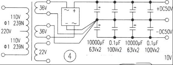

      电源变压器应在500W左右,笔者用的是630W的C型铁芯,按图4的电压参考自制。机壳用1.5mm厚的铝板,制作成400mm×340mmx115mm的底座,面板厚5mm,也可用旧机壳改制。
  五、整机的调试     1.通电前应先检查电路各焊点及所有连接线是否正确,整流电源的正负电压是否对称。
    2.先不接末端场效应管,通电测量R14与R15的中点是否为0V,待正确后再接入输出场效应管,慢慢微调R9使输出中点为0V。一般相隔15分钟有一次变化,要多次调节,该电阻或可调电阻的功率不能小于1/2W(尽量大些),小了易在装机后产生漂移不稳定。
    3.用数字表毫伏挡检测输出源极电阻0.22Ω两端压降,再慢慢微调W2,使0.22Ω电阻两端压降在100mV,两个驱动管的基极AB端的压降在7V~10.5V不等,使输出管的静态电流在1A~1.5A左右,进入纯甲类状态,发热很利害,要求铝材散热器重量每声道不小于2.5kg(从这个角度看,石机的耗电不比胆机小,特别是在甲类大功率情况下,有时还要超过胆机——编者)。W2要用小型多触点的精密微调电位器,以免有跳动或者悬空,损坏输出管。

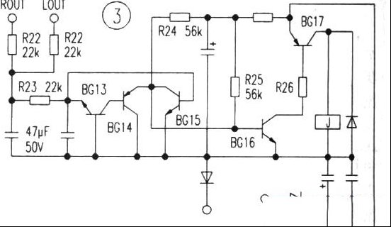

      4.喇叭保护器的调节应按图3设定。
  因为大于1.5V会烧喇叭小于1.2V又会频繁地保护而产生不稳定,所以把它设定在1.4V左右为宜。具体调校法:用1.5V和1.2V电池各一节,第一步将两节电池负极接地,正极分别碰触ROUT、LOUT两端。正DC电压经过R22和R23给BG15基极建立电位导通ec脚,使BG16的基极被拉下为0V截止,致使BG17截止,继电器失电眺开切断扬声器。第二步将两节电池正极接地,负极分别碰触ROUT、LOUT两端。当负DC电压经过R22和R23给BG13的be脚建立起电位并导通ec脚,使BG14基极建立电位导通,同理,又使BG16和BG17截止,也使继电器跳开切断扬声器,达到保护的目的,调节R23将动作电压调整到正负1.5V和1.2V均动作为止。     该功放声音十分甜润,弹跳力度好,低音威猛强劲,高音细腻。发烧友们自己去动手感受吧!
