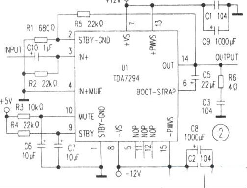

  三、电路图说明
    1.R1、R2和R5组成放大倍数为R5/R1大约32倍的典型功放;
    2.C1、C2、C8、C9为电源滤波电容;
    3.⑨脚和⑩脚可另加开关控制待机和静音,C6、C7作为滤波和去抖。

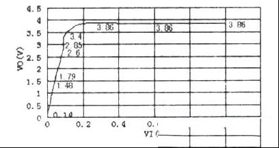

  四、测试条件     1、空载、用WD-5稳压源+12.1V、-12.1V、+5.0V提供电源和允许位。
    2、用SG1732SB5A直流稳压稳流电源作为输入。
    3、用万用表SYG DT9205G测量值。
  五、测试总结
      开始测试误认为线性范围低,经分析是放大倍数太大,但最大电压3.86V还是太小,不适合某些高电压输出要求。作为通用的音响芯片还是不错(排除发烧类的)。测试曲线见图3。
