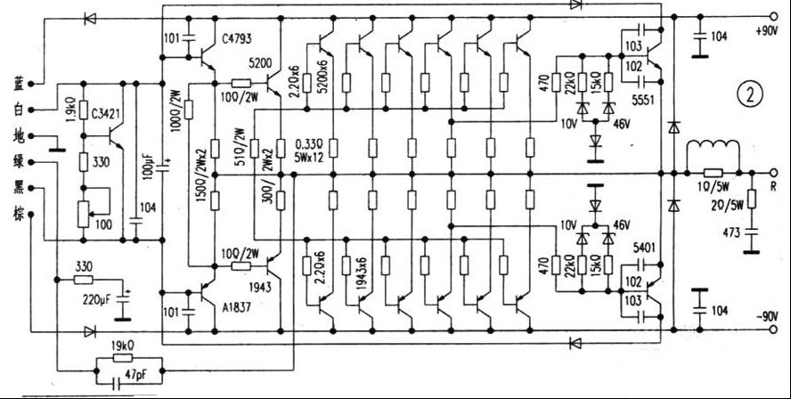

  图2是一个声道的OCL电路电流放大和功率输出部分组成的功率板电路图,电流放大采用两级放大是它的第三个特点,推动级采用大功率2SC5200、2SA1943可见其输出功率非同一般。功率输出使用六对2SC5200、2SA1943,供电电压是正负90V,最大输出功率近干瓦。

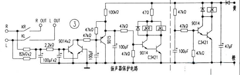

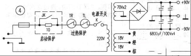

  该机设置了多种保护措施,图3是扬声器保护电路和电源启动延迟电路,图4是电源电路,电源变压器是1000W的大环牛,变压器次级双70V,整流滤波电容是四个6800uF的电解电容。开机瞬间滤波电容的电流是非常大的,将30W10Ω,金属壳限流电阻串联在初级输入电路中,数秒后滤波电容充电结束,启动延迟电路继电器JK闭合,短接了限流电阻恢复正常供电。这部分延迟电路延迟时间比扬声器保护电路的延迟时间短,不影响整机的正常工作。

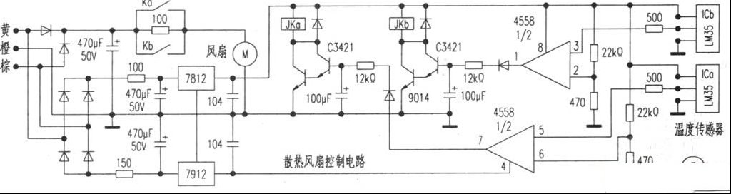

  TR、TL是温度继电器,当整机温度过高时这两个温度继电器由常闭转为断开,整机停止供电,起到保护作用。图4是散热风扇控制电路,采用两个LM35温度传感器是该机的第四个特点。     刚开机时风扇经100Ω电阻压降后供电,当使用中散热片温度上升后,LM35输出电压的变化经运算放大器比较后驱动继电器JKa、JKb吸合,短接压降电阻使风扇高速转动,加速热量排放。
