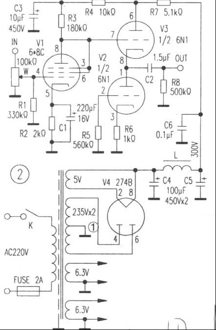

    笔者用南京早年制造的五极管6ж8C(6J8P)制作前级,其线路简洁、元件少、制作容易、音色清澈、音乐味浓郁,有条件者不妨一试。
      南京牌的6ж8C是上世纪60年代制造,手工扎箍、有专用章的品种,见图1,素质颇高。
  现在的型号是6J8P,市场上仍有供应。同类型号是俄罗斯的6ж8C、北京牌的6J8,欧美型号是EF86、6267等。笔者试用的感受是南京的6ж8C性能最佳,音乐味最好,听人声演唱最可人,这是一款不可多得的靓声电压放大管。也是常说的“电子管愈是早期的愈靓声”的验证。上述其他的五极管音效也不俗,并且各并且各有特色,但都逊色于南京的6ж8C。俄罗斯的6ж8是铁壳管,铁壳有极好的屏蔽作用,能避免外界的杂波干扰,所以用6ж8C时放大器的信噪比较高。
      6ж8C(6J8P)的主要特性参数见附表:电路见上图2,输入级是由V16ж8C三极管接法的共阴极放大电路。放大后的信号电压从屏极输出送至V3的栅极。两极之间采用直接交连,这样不单省去一只要求很高的交连电容,同时还能使频响拓宽。输出级是由V2、V3组成的SRPP电路,放大管V2、V3用上世纪60年代北京制造的开屏6N1,音乐味很浓。此级也可改用南京6H8C(6N8P)或曙光的6SN7GT等八脚管。电源部分用胆整流,整流管用曙光274B。南京6ж8C在曙光274B的助阵下表现非常全面。     电源部分还可有多种选择,若是整流管改用南京的5U4G,会使整机的韵味更足。组装完毕,详细检查无误后通电试机,调整V1的阴极电阻使6ж8C的阴极电压约1.8~2V。V3的第8脚的电压较第7脚高2~3V,以作为V3的偏压即可。
