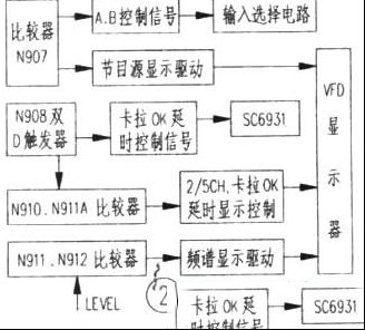

  一、原理简介     按键操作信写通过16311内部按键矩阵编码,输出相应的数据信号,传达给CPU,其中系统控制电路主要由CPU、EPROM完成。功放的控制电路常由PT6312、16311、M3885等完成,另在AB217等机型中还有由运放构成的比较器对整机进行控制和显示驱动。
      1.合成解码原理框图如图1所示。

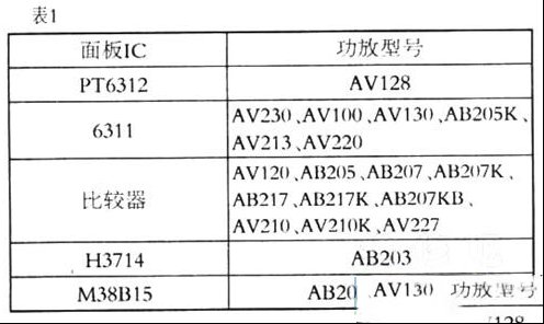

      2.根据面板的IC不同,将功放显示电路分类,方便在维修时根据而板IC来查找相应的检修流程或维修实例,如表1所示。
     3.AB217控制与显示部分原理框图,如图2所示。

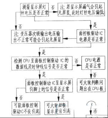

  二、检修流程分析     1.“无屏显”检修流程:
      无屏显常见原因是显示屏损坏和面板IC损坏,如果按键有效,只是没屏显,则显示屏坏的可能性较大;如果无屏显同时按键也无效,则面板IC坏的可能性较大,在具体维修时可以借助示波器等测波形及电压值,并参考图3所示检修流程来确定故障部位。

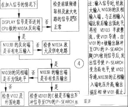

      2.“不搜索”检修流程(以AV288为例)如图4所示。

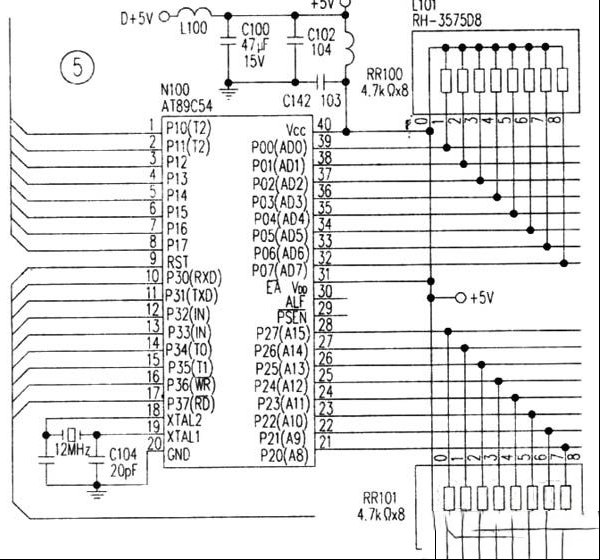

    实例1:机型:AV100,无屏显
    首先测试其面板显示驱动IC的供电和显示屏灯丝供电均正常,估计为CPU和面板IC的通讯有问题,再测其STB、CLK、DATA的电压发现均不正常(如图5所示),都只有零点几伏(正常时应为5V),看来问题可能在CPU,试测CPU的供电和复位都正常,时钟电压也正常,后用示波器测量其时钟,发现12MHz晶振未起振,代换12MHz晶振后故障修复。

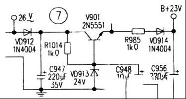

    实例3:机型:AB217,无屏显,
    观察显示屏灯丝发亮,怀疑故障在面板驱动电路,首先检查面板驱动IC LM324的供电,发现LM324无+23V的供电电压。如图7昕示,根据电路原理图分析;+23V的电压是由交流26V的电压通过VD912、C947半波整流滤波后再经V901调整管、VD913稳压二极管稳压得到的,检查交流26V电压正常,因此可以判断故障在稳压、调整电路,关机测量稳压二极管VD913的正、反向电阻为0Ω,更换VD913后故障依旧,检查电阻R1014已烧坏,更换R1014后故障机修到这里,终于修好值得探讨。。

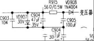

    实例6:机型:AV210,无屏显。
    仔细观察显示屏灯丝已经发亮,怀疑故障在显示驱动电路。测量面板显示驱动IC UPD16311的供电,经检查发现+5的电压供电正常,而无-30V的电压。如图9所示,首先检查-30V的稳压管VD907,发现VD907击穿,更换VD907后通电检查仍然无-30V的电压,进一步检查其他的元器件,发现电阻R915(56Ω/0.5W)烧坏,更换R915后故障机修到这里,终于修好值得探讨。。

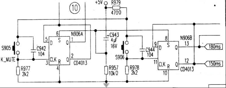

    实例7:机型:AB207K,按静音键后显示屏静音指示亮,再按不失,整机无声。
    如图10所示,由原理分析此故障出现面板控制电路,测量N906第14脚有12V的供电电压,按话筒延时键能够在150ms和200ms之间切换。按动静音开关时N906第13脚输出端的电压一直保持在高电平,正常应该处于静音状态时为高电平,而非静音状态时为低电平,所以可确定CD4013损坏,更换后故障机修到这里,终于修好值得探讨。。

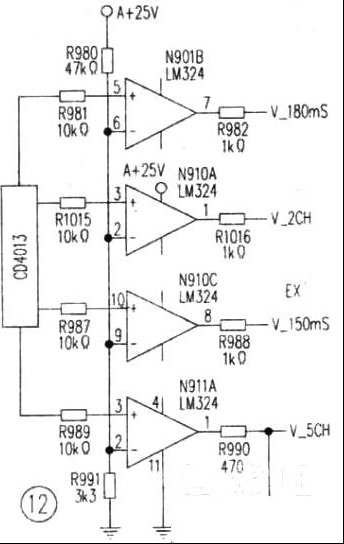

    实例10:机型:AB217
    引起该故障的原因主要是在触发器CD4013部分和由运放LM324构成的比较器。如图12所示,首先对比较器N910A、N910B、N910C、N911A的反相端电压检测,发现无16V左右的基准电压,由于该电压是由R980、R991对25V电压分压得到的,检查发现R980已开路,将其更换后故障机修到这里,终于修好值得探讨。。

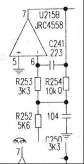

    开机检测解码板供电电压,D+5V、A+5V、-12V都正常,而无+12V电压。断开供电排线后,测得主板+12V正常,断电测得解码板+12V对地阻抗为0Ω,然后一级一级断开检测,测得C250(104)贴片电容击穿,去掉后正常,如图13所示。因运放4558电源退耦电容104容易击穿,所以去掉所有的前级运放104退耦。

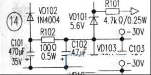

    实例18:机型:AV230,满屏显示
    有三种可能会造成满屏显示的故障,一是显示屏坏;一是显示驱动IC UPD6311坏造成;三是驱动IC没有-27V供电引起。因本机的面板操作完好正常,故可排除UPD6311坏的可能性,测量-27V时发现只有-2V多,怀疑滤滤电容C103漏电,见图14,将其更换后电压恢复正常,故障机修到这里,终于修好值得探讨。。

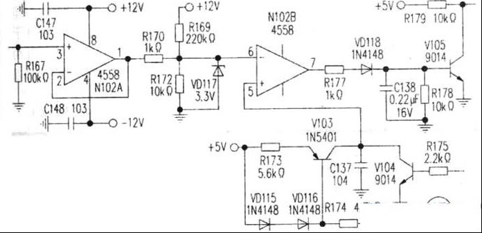

    该机器的其他功能完全正常,根据电路原理将故障锁定在频谱显示电路,因为面板操作正常,可以肯定面板电路正常,用示波器测量DISPLAY取样信号正常,N108的第③脚波形正常,N102反相端电压为0.1V也正常,但其同相端电压一直为0V,正常时应有变化的电平,怀疑C137漏电造成(见图15),将其更换后故障机修到这里,终于修好值得探讨。。

    造成无频谱的可能部位有:(1)频谱取样电路;(2)带通滤波电路;(3)A/D转换电路;用示波器测取样信号DISPLAY正常,测N108第③脚波形也正常,测A/D转换电路的N102B第⑦脚的波形时发现一直为低电平,这是不正常的,正常时电平应是随时变化的,而N102B第⑥脚输入是正常的。检查为C137电容失效,更换后故障机修到这里,终于修好值得探讨。,如图17所示。
    实例24:机型:AV228,不能自动搜索。
    自动搜索是整机开机上电CPU复位后,M62446的①、②、③脚输出搜索逻辑组合电平去输入选择电子开关控制端,从原理上可可知造战不能自动搜索的可能原因是:(1)控制信号异常。(2)电子开关部分异常,用表测控制信号供电正常,逻辑电平组合输出端无信号,故确定电子开关U500坏,更换后故障机修到这里,终于修好值得探讨。。
    实例25:机型:AV130,不能自动搜索。

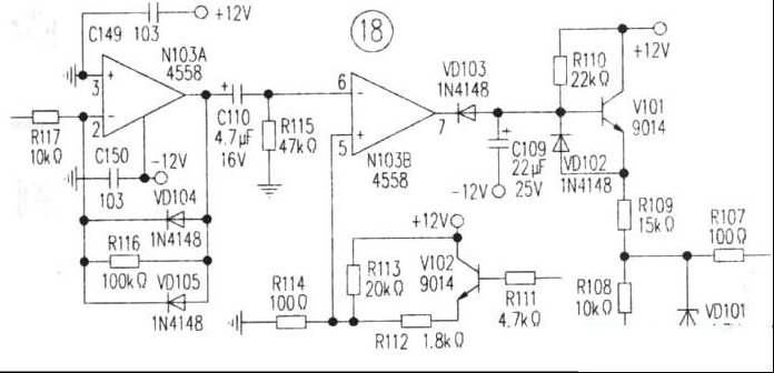

    造成不能自动搜索的可能部位有:(1)信号取样电路;(2)比较器:(3)反向器。在上述电路中可用示波器测其波形,只要有波形,即可认为正常,如没有波形,则可判断该部分电路有故障,如图18所示,在用示波器测波形时发现在N103B的输出端有波形,但在VD101的正端却没有波形,且一直保持低电平,测VD101正反向电阻已为0Ω,说明此稳压二极管已损坏,更换后故障机修到这里,终于修好值得探讨。。

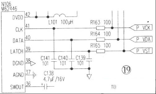

    实例26:机型:AV228,音量失控。
    音量失控可判断故障出在音量控制电路,其包括电子音量调节电路以及控制电路,其中调节电路有M62446及其外围组成,控制电路主要是由CPU来完成的。所有要先判断是上述两部分电路中哪一部分电路出了问题,如图19所示,测M62446的供电+5V正常,用示波器测来自CPU的控制信号P-VCK,P-VDA,P-VST,其中P-VDA无波形,造战无波形的原因有CPU坏或滤波电容C140漏电,此例经更换电容C140后故障机修到这里,终于修好值得探讨。。
