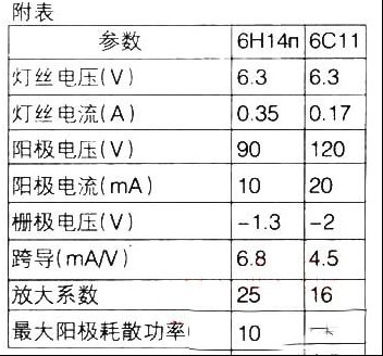

  基本结构是两个声道共用一只6H14π作电压放大,加一级由单三极管组成的阴极输出级。阴极输出管从与6H14π屏极电压相近的角度考虑,选择了6C11单三极管,而且其屏流较大,很适合做阴极输出,电路见图1,6H14π和6C11的参数见附表,管脚排列见图2。
