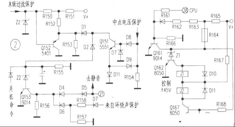

    收到其他维修同行的一台上广电DS7188 AV功放一开机保护继电器就动作,荧光屏上字符不停地闪动。 为了修好该机,笔者实测出故障声道原理图见图1,保护电路见图2。该功放电路和其他AV功放相差不大。唯一特点是推动管用2对5551/5401高反压小功率管并联替代中功率推动管。双管并联配对要求较高比较困难,配对不好中点电压易失调。
  一、保护电路原理分析
      末级电流过流检测:检测点在末级电流放大管Q0、Q1发射极电阻。当发射极过流使电压达到1.3V时,即负载电流1.3÷0.68=1.9A时,检测管Q150导通,Q152导通,Q153截止。CPU(W78E5B—40)20脚高电位,38脚发出高电位,三极管Q161导通,Q162截止,继电器J1释放(J1是控制+45V供电的继电器)。
     中点电压失调保护:中点出现超出+1.3V时,Q151,Q153截止,CPU 20脚高电位,38脚发出高电位,J1释放。
    该机出现保护时,CPU 20脚高电位,Q135导通,Q134导通,从运算放大器来的音频信号对地接通,功放静音。
