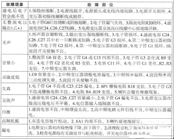

    20世纪六七十年代生产的交流六灯电子管收音机,家庭拥有量不少。有的还在使用,有的当成收藏品,特别是上海红灯牌711型交流二波段收音机,质量优良。但因放置时间较长大部分机器已经老化,特别是电子管、电解电容。为了使它再发挥功能为人们服务,笔者经仔细修复使其返老还童,也再享受了电子管的音响韵味,现介绍如下。
     一般还在使用的电子管收音机,其元器件大部分已老化:放置已久的,要先仔细检查各滤波电容是否漏电,检查若无大碍,可以通电试听。在开机后一定要仔细观察有无打火现象或某处冒烟(若有应立即关机,并详细查明原因)。
      该型机常见故障如下:
  1.整流管624内部打火(大多数是管子老化,阴极和灯丝碰极引起打火),更换整流管6Z4后,查看其他电子管是否发亮(工作),如果都亮,则调整音量电位器,此时喇叭中可听到杂音;再调双连看能否收到电台,能收到说明基本正常(有条件的读者,可把该机的电子管全换成新的)。
  2.功放管6P1内部打火(若从外部观察管子内部都已发黑,说明老化很严重)。更换功放管6P1。
  3.如果收音灵敏度很低,大部分原因是电子管6A1、6K4老化。
  4.在调整音量电位器时有恨大的噪音,多半是内部接触不良,可清洗或换为新的。笔者总结的常见故障表现为及排除方法如附表所示,供参考。
