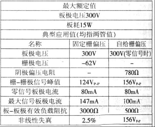

      输出级按RCA公司公布的2A3 AB1类标准状态设计的,典型工作状态如下表所示。
    1.变压器耦合的2x2A3 AB1类输出级
    2A3用于AB1类推挽输出,以其低内阻特性极易得到较宽的频响,但对上世纪40年代的音响放大器而言,重放信号源仅限于AM广播和78转唱片,两者的信号频率范围不超过60Hz~10kHz,放大器的频响只有以此为准才能保证有足够的信噪比。为此在输出级加入容量较大的C20、C21,在调试中可根据情况选择容量尽量小的高压电容器,在保持不自激的条件下可以省去,C16、R22也相同。
    对变压器耦合的输入电路C16、C17、C18而言,在压缩高端频响的同时,还有平衡变压器频响曲线的作用,通过C15-C18可使中、高音趋于平坦。如用于现代宽频响放大器,可将C17、C18改用100k电阻。
    输出级采用固定栅负压,2A3的-62V栅负压取自高压负极端串联接入的扬声器励磁线圈,直流电阻380Ω。当无信号输入时,高压电源约有168mA的静态负载电流,此种栅负压供给方式,对励磁扬声器而言称为阴极励磁法。
