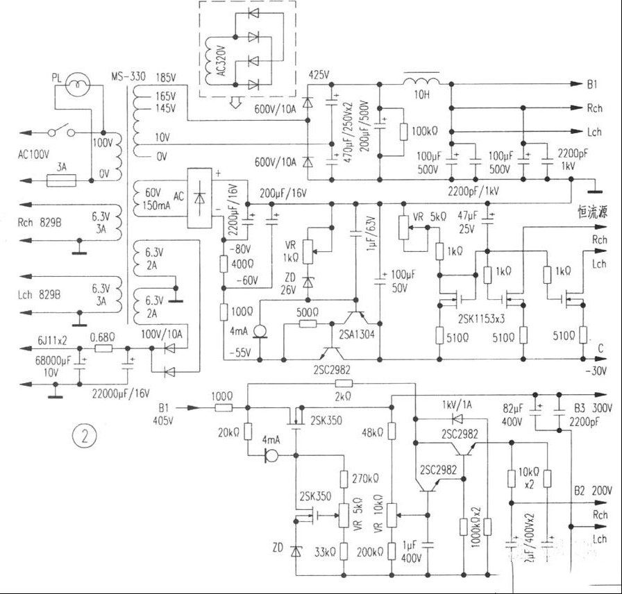

      该机的电源部分属典型应用例,电路如图2所示。
  输出级405V供电采用AC175V倍压整流输出405V电压,此种供电方式除了将就已有电源变压器以外,别无任何好处。倍压整流电压随负载电流变动极大,达到40~200mA,如购置或自绕变压器,建议改成虚线所示A图,电压调整率可更好。     阳极供电405V之后,还有300V和1200V两组电子稳压器,200V输出电压只向829B第二栅极供电,双声道用两只829B,负载电流30mA。

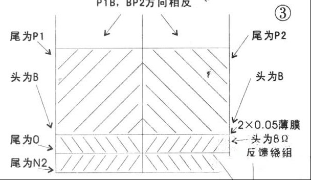

    原机采用成品XE-45-8型输出变压器,初/次级阻抗比为8k/16Ω、8Ω、4Ω和负反馈专用16Ω绕组。可自行绕制推挽输出变压器,数据如下:
    铁芯截面S=32mmx38mm,铁芯为每两片交插,不留气隙。初级P1~B~P2 2200+2200匝线径0.18mm,次级0~8Ω线径0.8mm 130匝,负反馈绕组16Ω线径0.31mm 190匝。
      可采用两槽骨架,绕组分布及相位关系如图3所示,先绕NFB绕组N1,绕至中间隔可锯长口跨过,尾为N2,然后垫入一层电缆纸。同法绕制0-8Ω绕组。初级绕组2x2200匝,对称地分布于两槽内,两绕组均将开头设为B端,但B、P2绕制为反向(将骨架取下反一方向装上绕线机)。最后两组的头相连为B,尾各为P1、P2。
    电路的调整:将各输出端电压空载,此时B1有480V左右(倍压电路时),若采用桥式电路则为450V左右。此时调整VR5k、VR10k仍可使B2为200V,B3为300V。最后调整-30V输出,调整VR1k使-30V为(30±1)V。恒流电路可暂时将VR5kO调整至80%(4k/附近)。此时可将-30V与共地、主机相连。用内阻1M/V数字电压表检测829B第一栅极对地电压应为-16V~-18V之间,如偏差太大,可先将VR5k调至中点,调整VR3k使电压准确(不可低于-16V),然后接通B1、B2,再次精调偏置电位器VR3k,使两四极管栅极电压为-16.5V,如两者有差别可微调VR5k。由于两电位器有相互影响,应多次修正,使栅负压均为-16.5V,此时检测829B阴极对地有30mV压降。B1在加入60mA静态电流时,倍压整流、桥式整流电路输出电压均有所降低,如静态B1超过450V也无所谓,束射管829B阳极电压对阳极电流控制能力极差。关键是作动态调整时输出功率达到20W以上,B1的最大电流可以达到180mA或以上,此时倍压整流输出电压会大幅下降为不足400V,从而形成大信号失真,如改为桥式则明显好转。要注意B2决不允许超过225V,否则有损829B。同理,栅负压绝对值也不允许低于-16.5V,调试中随时注意。
    该机调试中,两路负反馈中功放829B本级负反馈不必调整,只要配用900k反馈电阻即可。5pF电容为高频相位校正,为稳妥起见,可增大为10—150F。大环路反馈接入后,如有振荡,可将输出变压器的P1、P2两引线对调,如果要改变大环路反馈的反馈量,其值由(1+1.5)k/82Ω设定,若减小反馈量可增大1k、1.5k电阻值或减小82Ω电阻,反之则相反。
