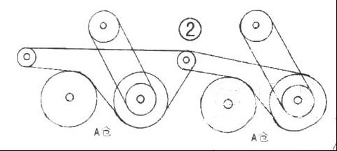

  案例三、磁带卡座仓门A仓或B仓打不开。此故障是卡座内机械传动系统故障造成的,主要是传动皮带过松,导致旋转磁头不能准确到位,所以在开机后能够听到乍座内的传动系统以及电磁铁吸合声后即进入保护状态。本机的皮带传动系统机构见图2,由于本机的结构为两个卡座传动系统共用一个小电机,所以只要有一个仓不能正常工作,另一个仓也就无法正常工作了。检修思路是:在关机状态下将前面板拆开后,哪个卡座仓门打不开,就用手顺时针慢慢转动哪个仓的主导轴皮带轮,当昕到“咔嚓”较轻微的机械复位声响后,再按下出仓键,就可以把磁带取出来了,然后将两个仓的传动皮带都拆卸下来。在选购皮带时要挑选与原机皮带正好小一圈的,皮带的横截面积要选用相同或稍大一点的优质皮带,最好两个仓的皮带都换新,另外对两个旋转磁头与外套之间要涂抹一些进口高级合成润滑油脂,使其转动灵活。
