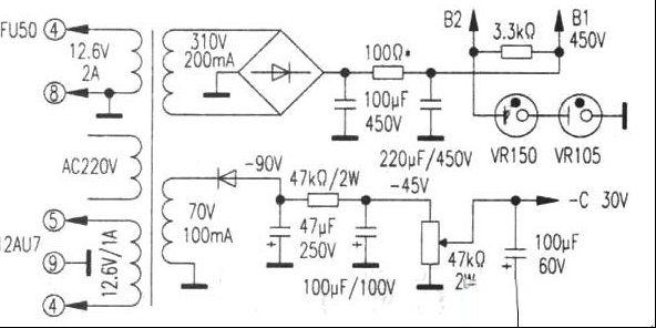

      电路如图1所示。
  输出级采用两只RCA公司的Gr50,B1为450V,B2为稳压的250V,采用50k电位器调定固定栅负压-30V。电路前级由12AU7作为对称驱动放大器,12AU7负载分割倒相和前置放大。不难看出,此前级放大电路为威廉逊放大器的同类,只不过将6SN7改为12AU7而已,本来前级三级电压放大器闭环增益为20倍,在威廉逊放大器中输入信号电压1.9Vrms,输出相位相反的两组38Vrms驱动信号。该机改用五极管Cr50,输出级只需2x30Vp—p,即2×21Vrms,故前级输入信号电压只需1Vrms。由于输出级采用五极管,其本级增益大为提高,为达到-20dB的负反馈,RNF选用6.8k,其负反馈量可改变RNF的值予以调整。
    输出级采用五极管后,其内阻较高,阳极供电的纹波率增大到2%,也是允许的。所以,450V洪电采用100Ω电阻和220uF大电容滤波已足够,省去了笨重昂贵的阻流圈滤波,这是三极管和超线性输出级无法达到的。
    Gr50的第二栅极采用充气稳压管稳压供电,以保护Gr50。其中Vr150可用国产WY-4P、苏式Cr-4C代用,VR105可用WY-2P、苏式Cr-2C代用。如果用半导体稳压管,需选用多只串联组成250V稳压电路,最大齐纳电流不小于45mA。AB1类固定栅负压无负载电流,可用大电阻、电容滤波,该机中滤波电阻47k和150k电位器兼作分压器,使电位器两端有-45V左右负电压调整于-30V,使Gr50两管静态阴极电流(P+G2电流之和)为140mA。

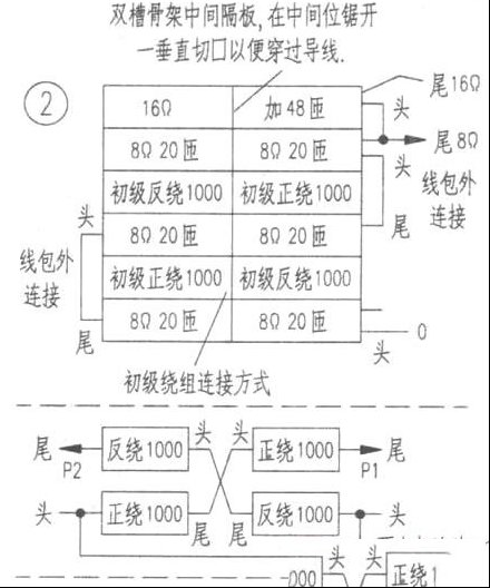

    该机输出变压器采用成品8k/8Ω、16Ω/45W的产品,其本身频响为20Hz~100kHz±0.2dB,初级阳极-阳极为8k,允许推挽管最大电流140mA。当两管静态电流差值小于5mA时,初级全部电感量为120H,最大功率45W。依此要求,自制可按下述数据绕制:
    铁芯选用E28x40分成每两片EI交错、无气隙插法,配双槽阻燃骨架。
    初级绕组P1~B~P2用φ0.21mm漆包线绕2000+2000匝,次级绕组0~8Ω用90.8mm漆包线绕120匝,8-16Ω绕阻用φ0.64mm漆包线绕48匝。
      为满足频响高端100kHz的要求.可采用分成两段的多层夹绕的方式。其示意图如图2所示。
  三层次级分成两段共六段,每段20匝后由隔板开槽穿过绕另一段,开槽上口是开口的,导线从夹缝穿过,避免剪断。     初级分成两层两段,正、反向绕组交叉相连接,除初级外所有次级与初级正绕组为同一方向,以避免频繁拆下绕组重新反一方向重装上绕线机。绕组引出端或连接端应注意绝缘。同时尽量避免横向跨过线圈。为了使每层尾端在两侧边框处,绕线时应注意横向间距,宁为稀绕几匝,也勿穿越线圈横向引出。应注意。每分层初、次级间用厚0.05mm聚脂薄膜加一张电缆纸绝缘。绕好后稍加检测(用万用表查绕组结构)后,不能久置空气中,立即加热烘干,并浸漆。
    高质量输出变压器绕制烦琐,但只要头脑清醒,头尾加标记,还是极为容易的。
