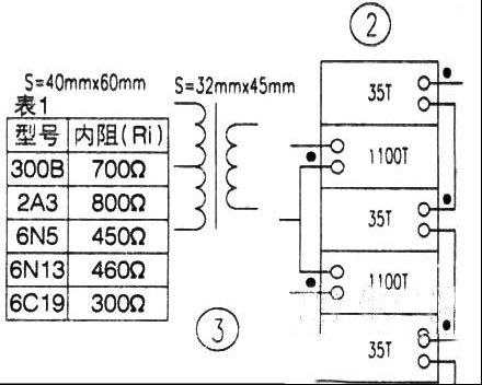

    6C19同样是一只低内阻三极管,阳极电流可达105mA,最大阳极耗散功率11W,内阻低至300Ω,在围产小9脚管中是绝无仅有的,甚至远远低于300B和2A3。几种低内阻管的比较见表1。6C19不但内阻低,而且价格非常便宜。买一对300B的钱可以买儿百只6C19。笔者是一名工薪族发烧友,崇尚理智发烧自己动手的DIY精冲。笔者认为,无论器件身价高低,能调出好声,能满足自己发烧欲望的就是好东西!

  二、输出变压器
    6C19内阻低,输出变压器绕制相对简单。用片厚0.35mm,舌宽32mm,叠厚45mm的EI型高硅片铁芯,初级用φ0.27mm漆包线绕1100匝+1100匝(800Ω),次级用φ0.80mm漆包线绕105匝(8Ω)。初、次级采用3夹2结构,初级1100匝+1100匝,次级35匝+35匝+35匝,初级夹在次级之间,硅钢片交叉插,见下图3(图2和图3在一起)。
  三、电源变压器
     电源变压器采用成本较低、片厚0.5mm的电脑ups电源拆机铁芯,舌宽40mm,叠厚60mm,初级220V用φ0.80mm漆包线绕550匝,次级高压180V用φ0.57mm漆包线绕450匝,6N11、6N6灯丝绕组用φ1.62mm漆包线绕16匝,6C19灯丝绕组用φ1.50mm漆包线绕16匝,初次级之间用厚0.2mm铜皮做静电屏蔽,见图2。
