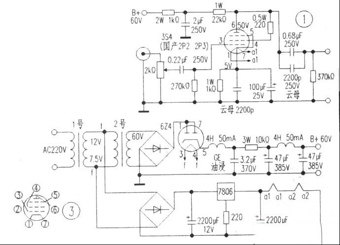

    这么好的胆管,能不能用来做音频放大器呢?不少胆机发烧友都觉得,直热式电子管比旁热式的声音好听;灯丝电压低的比灯丝电压高的声音温暖。3S4正好符台这两点。笔者经过几个月的实践,采用两只3s4精心制作出收到其他维修同行的一台袖珍胆前级(电路见图1),底座利用一只废弃的USB声卡外壳改造,宽140mm,深150mm,高120mm(正好是油浸电容高度)。该机外观小巧玲珑,像一件艺术品(实物照片见图2),每每把玩有加,非常喜爱。用其推动胆功放后级,声音靓丽,胆昧浓郁,别有一番风味。自认为是满意之作,现介绍如下,供发烧友参考。

    3s4的代换型号:3S4T、3Q5。国产相似可代换型号:2P2、2P3(3S4是五极管,2P2、2P3足四极管,注意区别管脚接线)。引脚图见图3。
  二、电路特点
      3S4按三极管接法,屏极电压45V-90V都能够正常工作,可根据自己手里的电源变压器选择屏极电压,电阻全部采用AB碳精电阻,AB碳精电阻虽然误差较大,但声音温暖淳厚,特别是低频和中频的表现极佳。输出隔直耦合电容采用国产CZM型的方块电容,耦合电容和阴极旁路电容均并联云母电容,有利于提升高音。阴极旁路电容采用国产的轴向引线电解电容,取其声音平衡。音量调节采用两只单连电位器分别控制两个声道。灯丝采用直流供电,两只3S4灯丝串联供电,实际测量每只3S4灯丝电压2.9V,屏压50V,屏流5mA。
  三、制作过程
    电源变压器利用现成的两只220V/7.5V/12VA R型变压器改造。改造步骤是将两只R型变压器分别编号为1号和2号,1号是主变压器,2号是升压变压器。在2号变压器线圈外面用φ0.20mm漆包线穿绕54匝,与已有的7.5V绕组串联,得到12V电压绕组,作为升压变压器的初级。
    连接时注意同名端,简单实用的检测方法是:将新绕线圈的一根出线与原7.5V的任意一根出线连接,次级接220V市电,用万用表电压挡测量两组线圈其余2根出线的电压,如果读数为12V左有,说明连接正确,如果读数为4.5V左右,说明同名端接反,只需将其中一个线圈的引线对调就行了。
    两只变压器的连接方法为:1号变压器的初级绕组接市电220V,次级7.5V绕组接2号变压器的初级12V绕组,组成一只升压变压器。2号变压器的次级原220V绕组输出大约60V的交流电压,首先经摩托罗拉快恢复二极管进行桥式整流,然后进入6Z4二次整流软化,从6Z4输出的直流直接进入第一级扼流圈,经过LCRCLC的三次滤波网络,输出60V的B+电压,供3S4屏极使用。调整10k电阻可以改变B+电压。6Z4灯丝接ff点,也就是1号变压器的次级,满负载时电压6V左右。
    两只扼流圈用舌宽12mm,叠厚25mm的小铁芯,φ0.15mm的漆包线绕2600匝,硅钢片顺插,空气隙0.1mm。
    3S4灯丝采用摩托罗拉快恢复二极管进行桥式整流,因为3V的稳压集成块不好找,所以将两只3S4的灯丝串联供电。在调试7806稳压输出过程中,发现其带负载输出电压才4.2V,于是在7806的接地端串联一只220Ω电阻,抬高其电位,使其带负载输出电压达到5.8V,满足3S4灯丝需要,如果用金封的7806更好。灯丝滤波电解电容选用金色ERO或者思碧,滤波效果会好一些。前级放大只画出一个声道,电源部分共用。
    本机耗电极省,整机功耗不大于12W。
