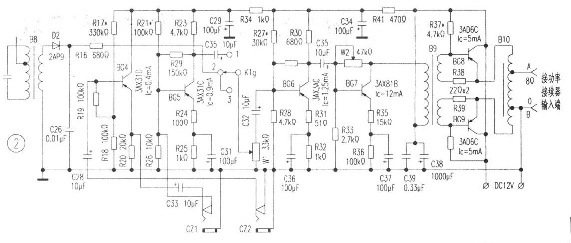

  二、星火5W3-1型三用机简介
      图2为星火牌5W3-1型晶体管三用(收音、扩音、对讲)机的扩音部分电路图。
      K19为功能转换开关,当动触点转到“1”时为扩音,对讲(暂不用);当转到“2”时为收音机中波,转到“3”时为短波。
      B10为自耦变压器,其特点是损耗低,效率高。
    CZ2为话筒输入插孔,CZ1为拾音插孔。
    三用机电源由一套12V的稳压电源供电。
