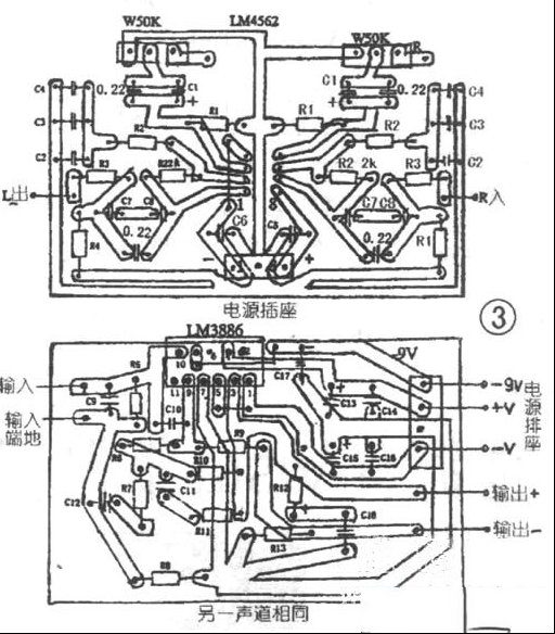

    笔者是一名无线电爱好者,退休后有充裕的时间进行音响发烧制作。前段时间用LM4562双运算放大器做前级,配清华大学吴刚工程师的LM3886功放电路,装机完成试听半年之久,音响效果非常理想。朋友们试听对比后都认为和市场售价干元左右功放机不差上下。推动6英寸左右的两分频书架音箱最为理想,电路见图1。
  图中只画出一个声道,电源共用。发烧友不妨一试。

  RF3是将扬声器包含在反馈网络的悬浮接地电阻,一定要选用KOA牌无感电阻,功率在3—5W。其他电阻全部用5色环或红色金膜电阻。后级整流选用6A200V二极管,滤波电容采用日本红宝石1000uF/50V电解电容,LM4562的交连电容一定要选择名牌电解电容,隔直电容选用钽电容。线路板最好选用双面环氧板。3886选用T型(背面金属片绝缘型的)安装比较方便,如果选用普通型的3886,那么安装散热器不能与地和其他线路接触。3886满功率输出时发热最较大,需配中型散热器。电源变压器选用200W的环变。

      该功放的安装底板图见图3,读者可按自己的机箱自行设计。
    该功放是前后级都是悬浮接地,它的一点星型接地与其他功放不同,机壳输入插孔的地不能与功放的后级地相接而和功放输入端地相接。前级一根导线将前级地与机壳相接。本机的输出功率2*68W(RMS)。前后级及电位器的信号连线一头接地。
