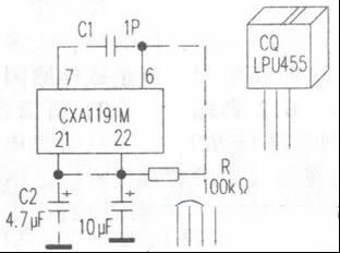

例1、ULTRA牌九波段收音机,串音严重。在MW波段,无论哪个接收频率上均会串入“江苏广播电台”信号。在SW波段,由于信号相对较弱,虽无上述现象,但相邻频率的电台,其信号的串音十分严重,同时,调幅灵敏度较低。
    检修:此现象是频率选择性较差。选择性主要由陶瓷滤波器的频率特性决定。检查中周、陶瓷滤波器均好,而且安装方向也正确。试将CXA1019的16脚外接的黄色体陶瓷滤波器(CF2)焊下,将其输入、输出端反个后焊入印板内试听,上述现象好转许多。于是在2.2k电阻上并接一只470pF电容,微调中周后,串音现象消失,灵敏度、选择性有较大的提高(见图1)。黄色体的陶瓷滤波器性能较差,是造成其故障的元凶。维修时将其反向安装是应急办法,如换成名牌优质的陶瓷滤波器效果更佳。
例2、凯隆牌10波段收音机,在短波段同一接收频率电台能听到两个电台播音。
    检修:短波串台原因是调谐选择频带相对太窄,而中频通道频带较宽,这是便携式收音机的通病。在CXA1191M 16脚与CF2之间串入455kHz中频陶瓷滤波器后,串台依旧。后改为串接瓷片电容,通过多次试验,当串入15pF电容时,上述现象消失。实践证明,串接的电容可在12pF~100pF之间选择。容量越小,中频通道越窄,对中频信号的衰减也就越大,选用时应酌情选取(见图1)。

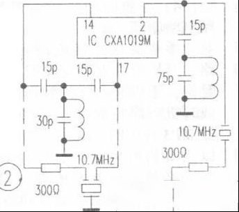

例4、高仕牌八波段收音机,收听调频广播有失真现象,灵敏度也较低。
      检修:分析有关电路(见图2),其IC的14、17脚调频中频电路中选频元件用的是电感、电容分立件,②脚鉴步电电路外接移相网络也是电感、电容分立件。在这些元件中,电容是瓷片电容,电感用的是色码电感,元器件精确度较差,使得工作频率偏离10.7MHz,而造成失真。
    将上述分立件全部拆除,用两只10.7MHz陶瓷滤波器及两只300Ω电阻代换后,开机试听,失真现象彻底消失,而且灵敏度大增。在代换时应注意,两只陶瓷10.7MHz滤波器的色标颜色应相同,若不同也会造成声音失真。
例5、名士牌FM/AM收音机,在市区收听时,本地强台信号掩盖AM波段,在偏远山区收听时FM播音极不稳定。
      检修:本地强台信号掩盖AM波段,说明AGC控制能力较差,强台信号不能得到有效的抑制;偏远山区FM电台信号桐对较弱,如果AFC自动跟踪控制能力不强,收听FM电台播音时常跑台。通过拆机检查发现CXA1191M的21脚与⑥脚和印制板悬空。恢复⑥、21、22脚AFC及AGC电路后(见图3),所有故障均排除。
    21脚的电解电容可在4.7uF~10uF之间选取。容值大抑制强电台信号能力增强,反之则弱。可根据本地电台的信号弱强适当选取。

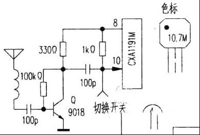

例6、地球牌八波段收音机,接收短波时静态噪声很大。
      排除天线、转换开关等处故障后,仔细分析其电路(见图4):短波调谐电路为单调谐电路,高频信号不调谐,只靠改变本振频率完成信号选择。由于无输入调谐电路,为提高增益,装有一级短波高频预放Q。怀疑三极管(Q)特性变差,使短波接收时噪声很大。用正品进口9018更换后,故障机修到这里,终于修好值得探讨。。
