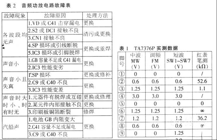

摘要: 德生R-970收音机采用新型的低压(3V)FM/AM收音机集成电路CD2003GP(IC1)。解调出的音频信号由11脚输出,送往音频功放电路。其功放集成电路采用东芝公司TA7376P,见附图。 采用9脚单列直插封装,BTL方式工作, ...
  采用9脚单列直插封装,BTL方式工作,音量调整由电位器RP分压控制。电路还设有稳压保护二极管VD(1N4737),一旦供电电压过高,则VD击穿短路,起到保护收音机的作用。
      TA7376P功放电路正常工作电压及在路直流电阻值(R×1k挡)见表1,其常见故障及原因见表2。
