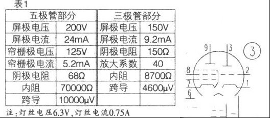

      图1为双50W胆石放大器电路,
  图2为电源电路,
  图3为6CX8管脚分布。附表为6CX8的三极管部分和五极管部分参数。
