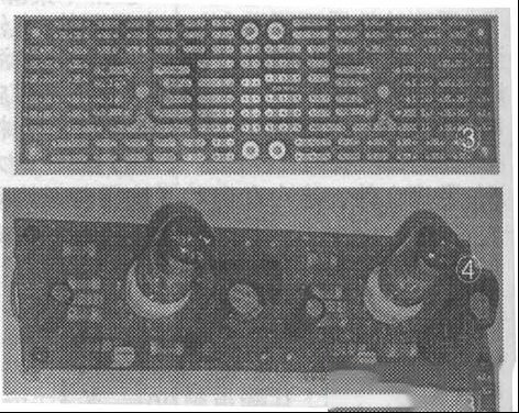

    图3是电子管万能板图,线路板尺寸200mmx60mm。图4是电子管万能成品板,线路板垂直于机箱安装。若用5670电子管代替6N3,由于5670高度仅50mm,可以把线路板平行于底板安装。

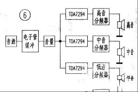

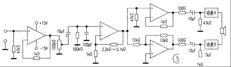

  一些发烧友热衷于作的2片并联/3片并联IC功放,虽不能增加功率,但驱动力增强。笔者比较看好用IC来制作BTL功放,图5是一款用4558低价运放制作的BTL功放前级处理电路,可轻易扩大功率到原单个IC功率的两倍。另一个方法是,用相同功率IC制作多路功放,驱动不同的喇叭单元。如两分频音箱高音用一只TDA7294驱动,低音、中音也分别用一只TDA7294驱动,功率分频建议各单元接各自对应的分频器,如图6所示。
