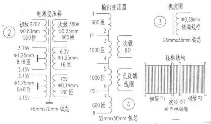

    1.电源变压器功率250W,绕制方法及数据见图2,初次级间加静电屏蔽。
  次级1组380V绕组整流滤波后为B+480V高压供电。2组为功率管供电的灯丝3.15V+3.15V绕组电流容量3A,1组为前级、推动级供电的灯丝6.3V绕组电流容量3A。70V绕组整流滤波后,经W2、W3、W4、W5分压,分别为两个声道的4只6P13P提供固定偏压。
    前级和推动级电子管的阴极与灯丝间电位差较大,容易感染交流声,用300k(R26),50k(R27),功率2W的电阻组成分压器,从B+480V取得+80V左右的电压,接入6.3V灯丝一端,使阴极与灯丝间电位差接近,可以有效降低交流声,该组灯丝为悬浮供电,不能接地。扼流圈绕制数据见图3。

    5.输出变压器按推挽机50W的标准绕制,铁芯片厚0.35mm,高硅片,舌宽32mm叠厚50mm,截而积16cm2。采用推挽两臂全称性的绕法,保证上下两臂电感量、直流电阻完全一样。初级用φ0.21mm凑包线绕600+1000+1000+600匝,次级用φ0.90mm漆包线绕105匝(8Ω)。负反馈绕组用φ0.14mm漆包线绕50匝。硅钢片交叉插,实测初级电感量30H,输出变压器绕制工艺见图4。
