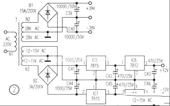

      电路如图1及图2,电路由输入电路、前置放大电路、音调放大电路、静噪电路、功率放大电路、扬声器防冲击电路、电源电路、电源稳压电路组成。以左声道为例:由RP1A控制音量的大小,RP2控制左右声道平衡;前置放大电路是由IC1A组成的20dB增益线性放大电路;音调放大电路由IC2A、RP3A、RP4A组成,RP3A控制低频,RP4A控制高频;静噪电路由R25、R26、R27、R28、R19、R45、VD1、VD2、C21、C22、C17、C35组成,其功能为在电源开/关时配合LM3886内部的扬声器防冲击电路,提供对扬声器很好的保护;功率放大电路由Ic3等组成。右声道的结构与此相同。各电路所需正、负12v直流电压由环形变压器T的次级绕组N3输出双12~15v交流电压经B2整流,c41、c42、c43、c44、c45、c46滤波,Ic5、Ic6、Ic7、Ic8二级稳压后提供;功率放大电路所需正、负39v直流电压由环形变压器T的次级绕组N2输出双28v交流电压经B1整流,c39、c40滤波后提供。

    T是300w(输出交流双28v、双12—15v)环形变压器,整流桥堆B1用15A/250V以上,整流桥堆B2用3A/250v以上。功放Ic3、Ic4用LM3886TF(绝缘型),运放Ic1、Ic2用菲利普的NE5532、OP275或AD827等。电阻全部用1/4w优质金属膜电阻,所有电解电容为优质铝电解电容或钽电容,其中c39、c40用优质10000uF/50v小型电解电容(直径3cm);其它电容为优质涤纶电容或聚内烯电容,所有电容的耐压均为50v以上。线路板为专业线路板厂生产的绿色阻镀金环氧线路板,散热器为铝散热器。电感L1、L2用直径φ1mm的漆包线在φ8mm的圆棒上绕10圈而成,其它元器件全部用优质品。
  四、组装与调试
    先检查元件质量,然后安装。安装元器件时先小后大,最后装LM3886TF。焊LM3886TF时,要拔掉电烙铁的电源,用直径φ3mm的螺钉把散热器固定在线路板上,在LM3886TF与散热器间涂散热硅脂,然后用螺钉把LM3886TF固定在散热器上;将RP1、RP2、RP3、RP4的金属外壳用导线连通接地;然后通电+39v,④脚应为-39v,Ic1和Ic2的⑧脚应为+12v,④脚应为-12v,VD1的正极应为-12V,Ic3和Ic4的③脚应为0v,如不符合应检查相应的电源电路。电源正常后,接上扬声器和信号源,调节RP3、RP4,使高、低音略为提升,凋节RP1使音量适当,调节RP2使左、右声道音量平衡。
